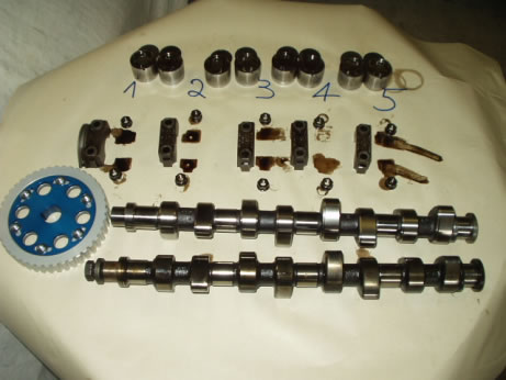

A gauche : aac origine, à droite : aac Schrick 276°

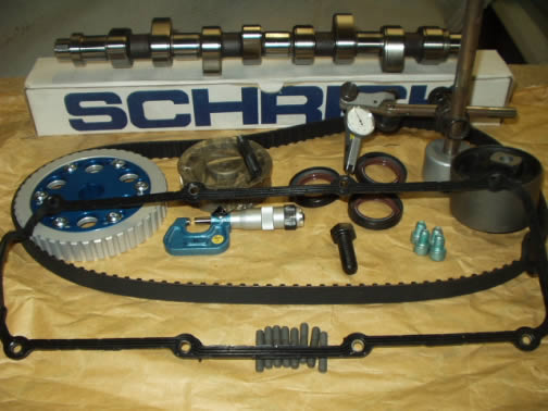

Les pièces
– L’arbre à cames
– 1 poulie réglable
– 1 clavette de poulie d’aac
– 1 joint spi d’aac
– 1 kit distribution
– 1 kit joint d’étanchéité du cache aac
– 1 vis de vilebrequin
– 4 vis de poulie de vilebrequin
Prévoir des pastilles de différentes dimensions pour le réglage du jeu. Éventuellement, profitez de ce montage pour changer le silent bloc du support moteur et les joints spi du vilebrequin et de l’arbre d’accessoire.

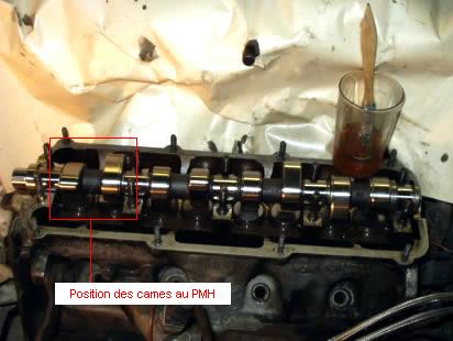

Il est important à ce niveau d’avoir son moteur calé au PMH (pmh cylindre n°1). Dans ce cas, les cames du cylindres n° pointent chacun vers le haut (à la manière d’un V). Ôter les bougies afin de faire tourner le moteur plus facilement.

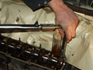

Pour débloquer la vis de la poulie d’aac, introduire un manche plastique par exemple dans l’ un des trous de la poulie.

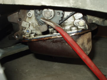

Astuce pour débloquer la vis du vilo : visser une longue vis dans la poulie et intercaler le pied de biche qui sera maintenu avec le pied, il ne reste plus qu’à passer la clé de 19.
On peut aussi se servir d’une barre, que l’on perce pour la viser sur la poulie…

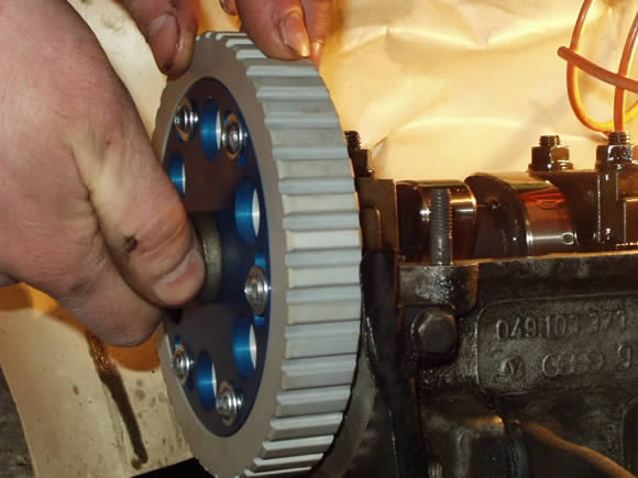

Retirer la poulie, éventuellement la taper légèrement au maillet pour la débloquer de l’aac.

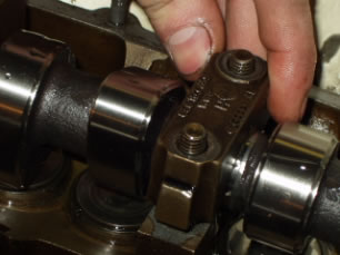

Les chapeaux 1,3 et 5 sont démontés en premier, laissant les chapeaux 2 et 4 maintenir en place l’aac.
Dévisser progressivement les chapeaux 2 et 4 pour bien répartir l’effort de poussée des cames sur les soupapes. Puis sortir l’arbre à cames.

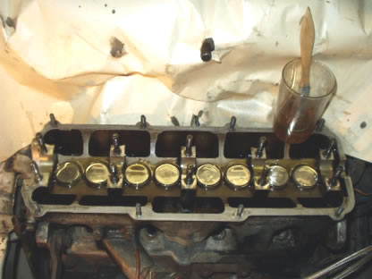

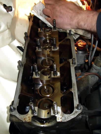

L’aac déposé, nettoyer toutes les surfaces à l’aide d’un chiffon, plan de joint couvre culasse, surface d’appui des chapeaux, portée du joint spi…
Profiter de cette occasion pour contrôler les poussoirs et les pastilles. Selon votre méthode de réglage de jeux de soupapes, vous pouvez aussi en profiter pour mesurer tranquillement l’épaisseur des pastilles. (on parle ici de poussoirs mécaniques).
Attention, il est parfois nécessaire de changer les ressorts… se reporter au fabriquant de l’arbre à came!
Remonter les poussoirs et les pastilles dans le même emplacement en les badigeonnant d’ huile.

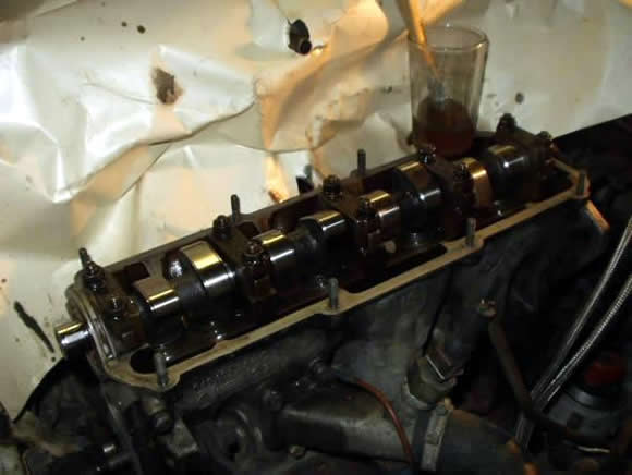

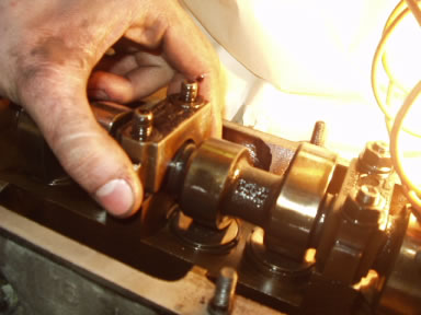

Placer le nouvel AAC. Attention il faut le remettre dans la même position que l’ancien: les cames du cylindre n° doivent faire un V dirigé vers le haut: came n°1 en avant / haut et came n° 2 vers l’arrière / haut.

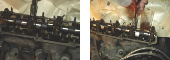

Remonter les chapeaux 2 et 4, croiser le serrage sans bloquer. On va en fait serrer les boulons en croix, progressivement pour éviter les déformations. Petit à petit, l’arbre à cames va se mettre en place. Ne pas finir le serrage pour l’instant.
Monter maintenant les chapeaux 5 et 3, sans bloquer.

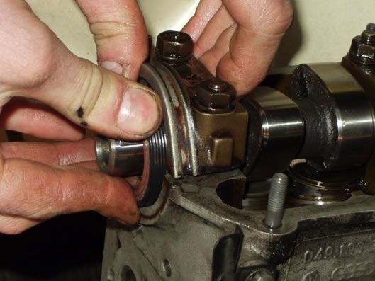

En même temps, monter le nouveau joint spi d’aac avec le palier n°1 :
Serrer en diagonal et appliquer le couple 20 N.m. On va effectuer le serrage un peu comme pour une culasses, afin de ne pas trop forcer.

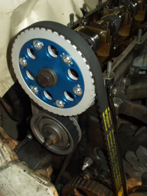

Monter la poulie.
Caler la distribution : se reporter à l’article technique, bien effectuer les 2 tours de contrôles du calage.

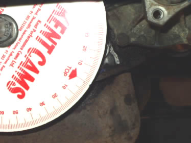

Placer le disque gradué sur la poulie de vilo et prendre un repère fixe, moteur au PMH.
Dans le cas présent le repère est le plan de joint bloc / carter d’huile.
Placer le comparateur sur la pastille de la came 7 (Admission cylindre 4).
Chercher la levée maxi en tournant le moteur dans un sens puis dans l’autre. Pour plus de précision, on peut prendre 2 mesures avant et après la levée maxi, et caler le moteur juste entre ces 2 repères (bissectrice).
Débloquer les vis de la poulie réglable.
Tourner délicatement le vilebrequin jusqu’à la valeur de 110° du disque. Il est primordial que l’arbre à came ne bouge pas.
Bloquer alors les vis de la poulie réglable.
