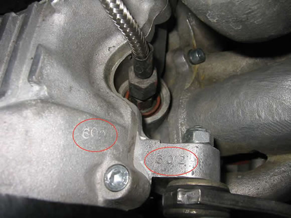

– Le moteur : un simple coup d’œil sous le capot vous révèlera la présence du fameux moteur Oettinger. Mais sur ce moteur vous trouverez certains numéros dont :
# Le numéro de culasse : frappé sur la culasse et le couvre culasse vers les piston n°1.

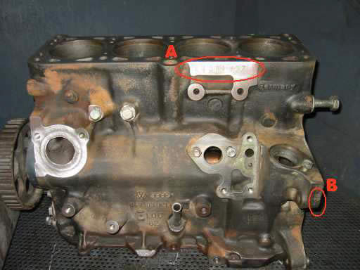

# Le numéro moteur (A) et le numéro d’appariement culasse/bloc (B) :
Remarque : après avoir effectué des recherches, il ressort que le numéro de culasse était frappé sur le bloc moteur. Sous l’allumeur se trouvent effectivement deux numéros dont le numéro de culasse frappé verticalement (à vos lampes de poche).
Voilà un excellent moyen de savoir si la culasse est bien celle d’origine !

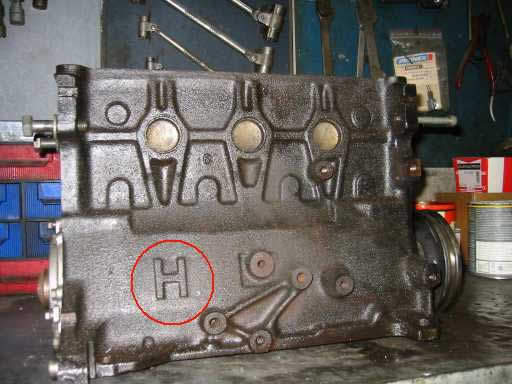

# Le repère de fonderie  » H  » de l’autre côté du bloc (échappement) :

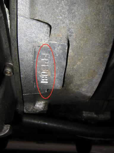

– La boîte de vitesse : Type 020.
La version 16S possède une boîte de vitesse au rapport de pont court comparée à la boîte de la 8S. Les lettres repères change donc pour devenir : FP
