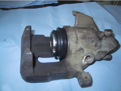

Voilà l’étrier lorsque vous l’avez démonté :

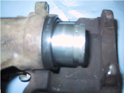

Démontage du piston
Faites sortir le piston en envoyant de l’air comprimé par l’arrivée de liquide de frein. Attention : mettre une cale de bois entre le piston et l’étrier sous peine de vous blesser. Si vous n’avez pas d’air comprimé et que le piston ne sort pas, actionnez plusieurs fois la câme du frein a main, ça devrait faire sortir le piston.

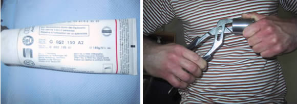

S’il ne vient pas, dévissez-le à l’aide dune pince (moyen de bord oblige, sinon c’est l’outil VAG ref : 3272 pour ceux qui peuvent se le faire préter). Ceci est nécessaire uniquement lorsque le piston est grippé et qu’il ne sort pas avec l’air comprimé.

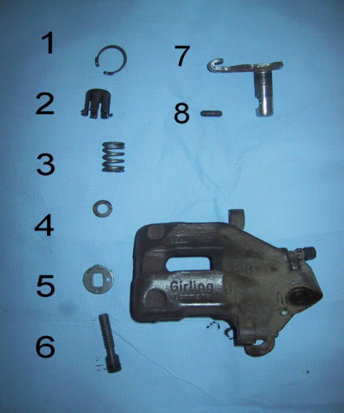

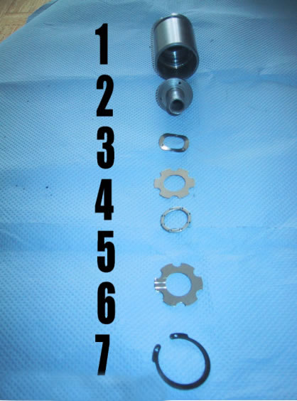

A l’aide d’une pince à clips, ôtez le clip. Ne vous inquiétez, pas il n’y aura rien qui vous sautera à la figure.
On obtient au final tout ceci (attention à l’ordre !) :
Nettoyer soigneusement toute les pièces, poncer le piston avec du papier 800 à l’eau et du lubrifiant. Remonter le tout dans le sens inverse du démontage. Mettre un petit pois de graisse au lithium dans le fond du piston (ref : g 052150a2, au prix de 23€10… hé oui c’est un peu cher pour refaire 1 étrier, mais c’est quand même bien moins cher qu’en acheter un neuf !).
Une fois le piston remonté, on doit pouvoir tourner la partie 2 du schéma ci-dessus en tirant dessus avec une pince.

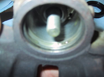

Maintenant que le piston est en bon état, au tours de l’étrier.
Démontage de l’étrier
Nettoyer soigneusement les surface avec du papier à l’eau grain 800 accompagné de lubrifiant (dégrippant).

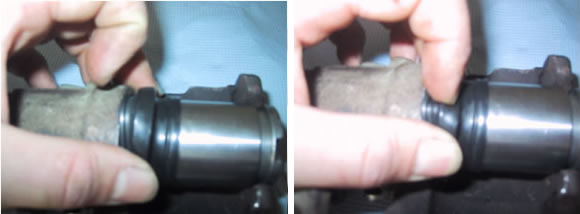

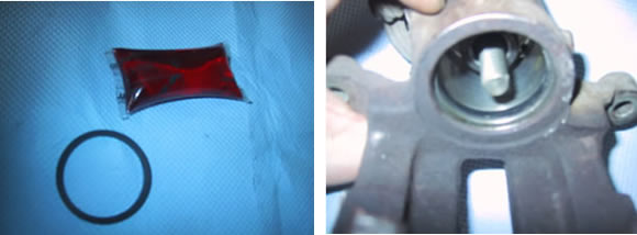

Pour la préparation du joint, il faut le faire tremper dans le liquide fourni par vw au moins 45min (ne me demandez pas pourquoi je ne sais pas !), puis le mettre en place.

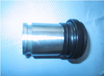

Ensuite placer le soufflet dans cette position :
Remontage du piston

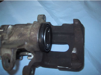

Mettre en place le soufflet dans la gorge de l’étrier avec beaucoup de précautions (risque de déchirure du soufflet) puis visser le piston à moitié environ.
Contrôler que le soufflet soit bien en place sur tout le tour…
Et enfin, revisser le piston jusqu’en fin de course. Le soufflet devrait se mettre en place dans la gorge du piston.

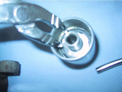

Si vous tenez absolument à démonter la came de l’étrier, c’est possible mais avec de l’outillage spécifique : une pince à clips avec des becs très long.

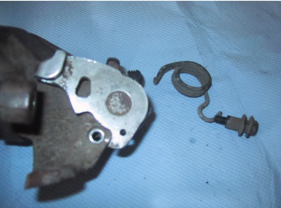

Démontage de la câme de l’étrier
Il faut déposer le clip dans le fond de l’étrier : facile a faire, même avec un petit tournevis. Pour le remontage, je préfère vous prévenir, ça risque d’être dur car il faut comprimer le ressort n°3 et remettre le clip en place…
Une fois le clip et le poussoir déposés, enlever la came en la tournant et en faisant levier au tournevis.
Nettoyer tout soigneusement, surtout la came avec du papier a l’eau et du lubrifiant, et remonter dans le sens inverse en mettant un peu de graisse au lithium sur les pièces en mouvement…
