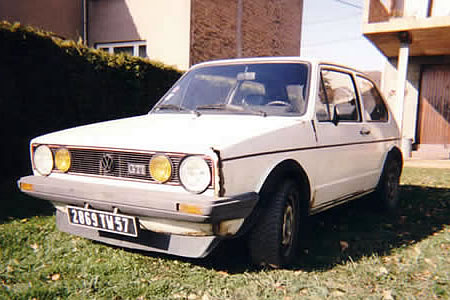

Avant d’entrer dans le vif du sujet, et juste histoire d’annoncer la couleur, combien d’entres nous oseraient dire que la voiture (enfin, ce qu’il en reste !), ci-dessous, sera amenée à rouler à nouveau ?
En partance pour la casse ? non, non...
En partance pour la casse ? non, non…
Et pourtant, voici le récit de cette incroyable restauration (de nombreuses autres photos sont visibles dans les galeries en page d’accueil de cet article)
Cette Golf appartient à Alain WOLFF, demeurant a MERTEN (3 kilomètres de la frontière allemande) et travaillant comme tourneur fraiseur en Allemagne. Jusque là, rien de bien spécial.
En fait, cette Golf lui fut offerte par son ancien propriétaire… à une condition : qu’Alain n’en fasse pas n’importe quoi… (sous-entendu qu’elle ne finisse pas en banque de pièces ou comme voiture pour faire de l’autocross), et qu’il en fasse même quelque chose de bien.
Un bien triste état...
Un bien triste état…

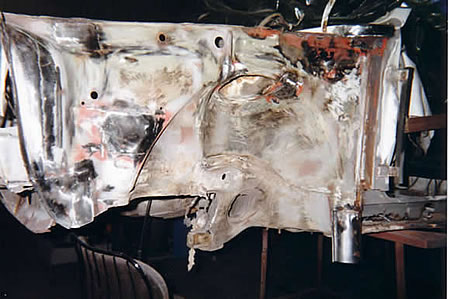

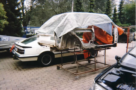

Démontage, sablage, découpage
Restaurée ou pas, il y en a un à qui cela ne pose pas de problèmes !

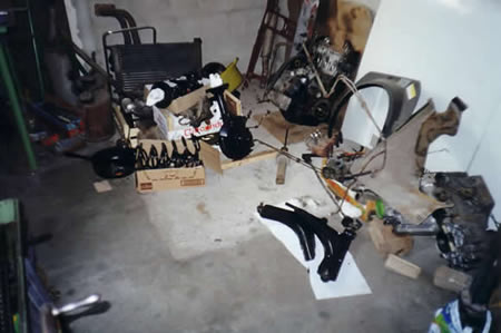

Provisions de pièces neuves et reconditionnées
La caisse a été entièrement sablée...
La caisse a été entièrement sablée…
Début des opérations de carrosserie
Tout le dessous de caisse a été sablé ainsi que toutes les parties rouillées ou susceptibles de rouiller par la suite. De très nombreuses pièces on été fabriquées à la main : découpe de morceaux de tôle, puis formage à la main (pliage et ajustage).
Alain découpait et le carrossier soudait les parties qui étaient susceptibles d’être récupérées : les 2 bas de caisse, l’angle de la face avant, un trou dans le cuvelage de la roue de secours, un autre trou dans le montant du pare brise, etc…

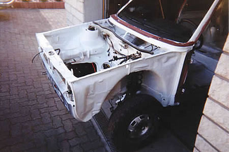

Passages de roue arrière et la face arrière

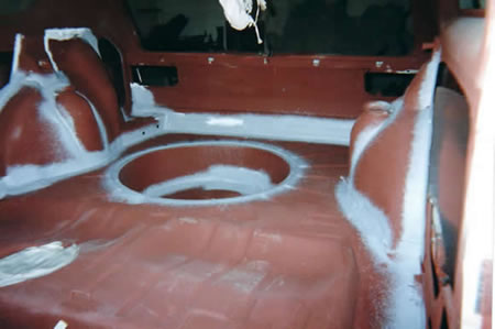

Passage à l'antirouille
Passage à l’antirouille
Toute la voiture a été recouverte de « minium de plomb », un très puissant antirouille.
Les joints et les diverses soudures sont recouvertes de mastic à joint.
Le blaxon a suivit et enfin la peinture intérieure et le compartiment moteur.
Alain a poussé le vice encore plus loin : il a fait repeindre tout le dessous de caisse complet ! A ce stade, ce n’est plus de la restauration, mais presque de la folie ! Rires !

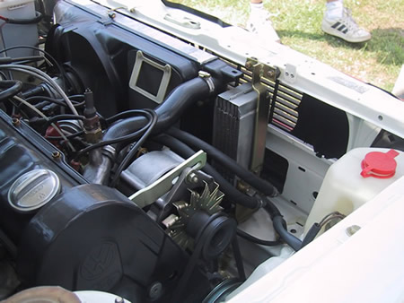

Une fois le nouveau mécano embauché, l’embrayage ainsi que la distribution ont été remplacés.
La mécanique complète à été remontée, la plupart des pièces ont été « zinguées bi-chormatées » comme la quasi-totalité des supports, les petite tôles, les poulie, etc.
Le moteur et la boite ont été nettoyés à la haute pression, de nombreuses pièces (pipe d’admission, alternateur) sont passées à la brosse rotative.
Le train arrière, le réservoir, les cardans, les triangles et d’autres nombreuses pièces ont été repeintes en noir au pistolet.
Voilà, l’auto est retombée sur ses pattes, direction la cabine de peinture pour une robe de soirée digne de ce nom : un beau L90E a recouvert toute la voiture, comme à l’origine…
Les 4 tours d’aile ont été remplacés, de nombreux joints de porte, hayon, etc ont été mis en place lors du remontage, complet et méticuleux, cela va sans dire.

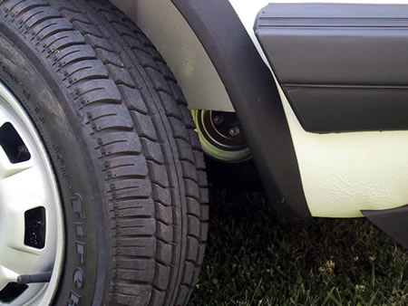

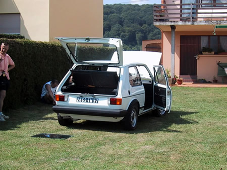

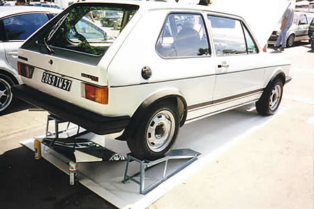

La restauration terminée
Dessus, dessous, sur les côtés... travail irréprochable
Dessus, dessous, sur les côtés… travail irréprochable
Le moindre recoin ne laisse paraitre aucune négligeance
Une seconde naissance, 25 ans après
Les pièces métalliques ont été retraitées : du travail impeccable
