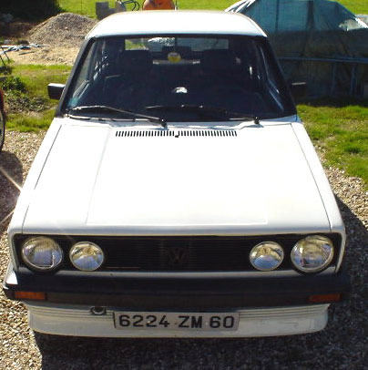

Deux semaines plus tard je reviens avec un plateau et la voilà repartie pour de nouvelles aventures avec son 4ème propriétaire. Après une longue cure de dé-tuning et surtout après la mise en place d’un 1800 sous le capot, la voici dans ma cour :

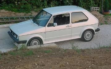

Sur la photos ci-dessous on peut simplement admiré le voile de L90E tout frais mais la ce n’est donc que du tape à l’oeil.
