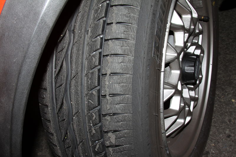

Les épaules des pneus font tourner la voiture:
Le carrossage des voitures n’étant pas toujours réglable suffisamment, il vaut mieux surgonfler aussi sur le sec, ce qui permet d’éviter d’aller rouler jusque sur les flancs et d’éviter de trop user les épaules, car ce sont elles qui font tourner la voiture et qui donnent la précision en entrée de courbe, plus les épaules sont usées moins le pneu est efficace.
Sous-virer va user les épaules, et les surchauffer, ce qui va encore augmenter le sous-virage, c’est une chaîne sans fin…, il faut donc une conduite et un règlage permettant de le limiter au maximum.
De ce fait, dès que les épaules sont trop usées, il faut au moins retourner les pneus sur les jantes pour la manche ou la course suivante.
Ceci étant un minimum, chacun ayant son propre feeling et ses recettes en matière de pression.
