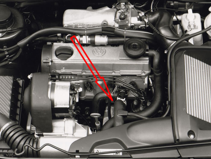

Le numéro du moteur est frappé sur le bloc en fonte, sur un méplat, à hauteur du 3ème cylindre. Il peut être difficile à déchiffrer (rouille, gras…). Se munir d’un chiffon, et de WD40 par exemple, afin d’avoir toutes les chances de le lire correctement (faire ça moteur froid).
Ici sur un moteur PG.
Le numéro est bien caché, sous la pipe d’eau…
