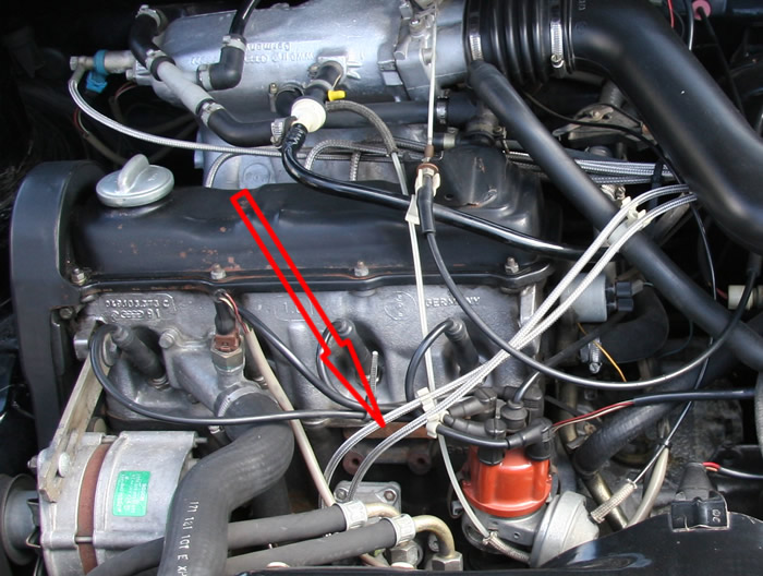

Le numéro du moteur est frappé sur le bloc en fonte, sur un méplat, à hauteur du 3ème cylindre. Il peut être difficile à déchiffrer (rouille, gras…). Se munir d’un chiffon, et de WD40 par exemple, afin d’avoir toutes les chances de le lire correctement (faire ça moteur froid).
Ici sur un moteur EG
