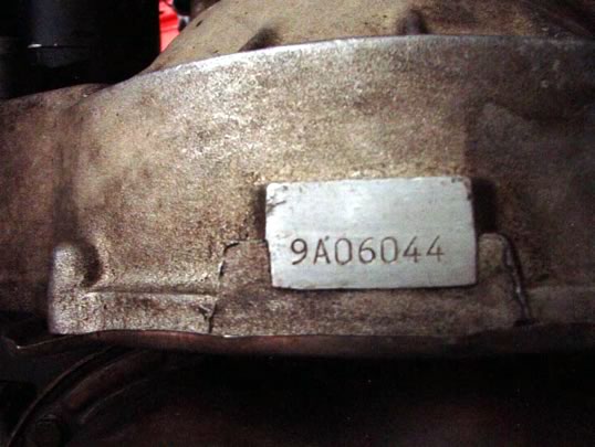

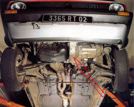

La référence et la date de fabrication de chaque boîte sont frappées sur un méplat de la cloche d’embrayage, visible en se penchant sous l’avant de la voiture.
Ce marquage nous donne le modèle de la boîte, et la série de chiffre correspond à la date de fabrication, sous la forme jour (2 chiffres) – mois (2 chiffres) – année (le dernier chiffre). Ici nous avons une boîte 9A fabriquée le 6 avril 1984.

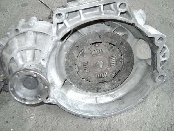

Si la boîte est déposée, le mieux est de mettre un vieux disque d’embrayage sur l’arbre d’entrée afin d’avoir une meilleure précision dans le comptage des tours effectués. Comme sur cette photo :
On effectue un tour d’un arbre de sortie et on compte le nombre de tours du disque d’embrayage. (Faites des repères pour plus de précision).
