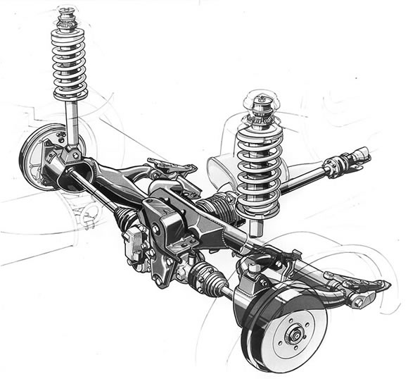

En effet, même si le train arrière avait été repris de la Passat Variant Syncro ou appelée aussi Tetra (sortie en février 1984, elle disposait de la transmission intégrale Audi » Quattro « ), c’est toute la partie arrière de la carrosserie/châssis qui a été complètement revue.
Du coup, le coffre s’en trouve modifié et voit son volume diminuer d’environ 1/3 : passant ainsi à 228 litres. Toutefois, la banquette arrière reste rabattable. Le réservoir deviendra spécifique, car lui aussi sera retouché, sans toutefois voir sa capacité diminuer, puisqu’elle reste à 55 litres.

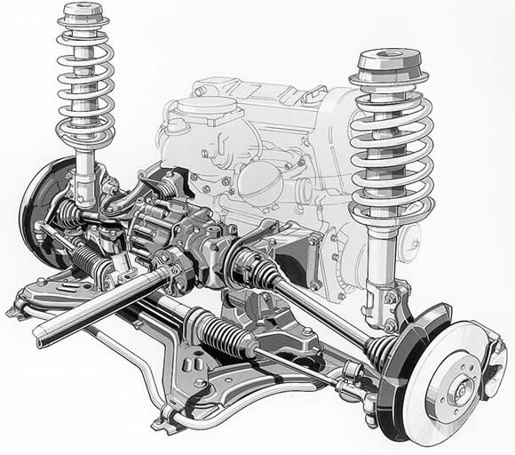

Le train avant a aussi subit des transformations, au niveau de la transmission, avec une nouvelle boite de vitesse, dotée d’un carter supplémentaire, accouplée à un renvoi d’angle, permettant la sortie de l’arbre de transmission pour l’essieu arrière et un nouveau palier de transmission, fixé sur le bloc moteur. Quant au berceau, sur lequel viennent se fixer la crémaillère de direction, les triangles de suspension, la barre anti-roulis, entre autres, il reste quasiment inchangé.

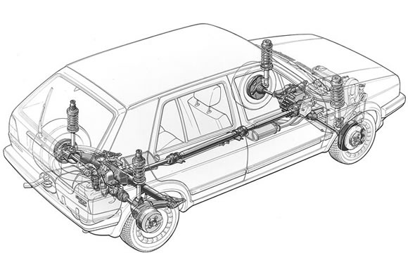

Principe de fonctionnement de la transmission
A la différence du système Syncro de la Passat ou des Audi Quattro (blocage des différentiels inter-pont et arrière), grâce au visco-coupleur, le conducteur n’a rien à faire !
L’action de » blocage du différentiel inter-pont » s’effectue automatiquement. Toutefois, aucun blocage du différentiel arrière n’est possible.
A la différence encore des transmissions des Passat et des Audi Quattro, la répartition du couple du moteur est très différente.
En effet sur les deux premiers systèmes cités, la répartition initiale entre les essieux avant et arrière de 50/50, c’est à dire que chaque essieu reçoit 50% du couple fourni par le moteur. Dans le cas de la Golf Syncro, tant qu’il n’y a pas de patinage de l’essieu avant, ce dernier reçoit une très grande partie du couple du moteur (93%), le reste part vers l’essieu arrière et dans le rendement de transmission. Dès qu’une différence de régime de rotation apparaît entre les deux essieux, le visco-coupleur se bloque, permettant de transmettre le couple du moteur à l’essieu arrière et ce jusqu’à 93% aussi . A titre de comparaison, le différentiel Torsen, qui équipe les Audi Quattro actuelles a un taux de blocage automatique de 75 à 80%, alors qu’un différentiel classique « blocable » aura un taux à 100%.

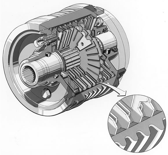

Présentation et principe de fonctionnement du visco-coupleur
Il faut d’abord comprendre que le visco-coupleur n’est pas un différentiel, mais un embrayage qui permet de rendre plus ou moins solidaires deux demi-arbres de transmission, reliés chacun à un des deux essieux (dans le cas de la transmission Syncro), avant ou arrière, et ceci dans certaines conditions.
Le visco-coupleur est composé :
– d’un boîtier cylindrique étanche, qui doit résister à la température (jusqu’à 200°C environ) et à la pression.
– d’une série de 30 disques perforés et solidaires du boîtier par des cannelures externes (disques menant)
– d’une autre série de 29 disques à lamelles et solidaires d’un axe central par des cannelures centrales (disques menés)
– d’une huile particulière, très visqueuse, contenant de la silicone et qui rempli complètement le boîtier
Ce boîtier est lubrifié « à vie » et par conséquent, ne doit pas être ouvert ni vidangé ; il est donc sans entretien. D’ailleurs, les documents VW ,(programme didactique ou manuel de réparation) ne précisent aucune intervention sur le visco-coupleur lui-même. Toutefois, certaines société proposent la réfection ou le changement des caractéristiques des visco-coupleurs. Dans tous les cas, toutes interventions sur un visco-coupleur doit être faite par un professionnel : par exemple, la quantité d’huile siliconée doit être mesurée au dixième de gramme près !
Dans le cas du système Syncro, l’arbre d’entrée, celui qui vient du différentiel avant, est fixé au boîtier, alors que l’axe central du visco-coupleur est fixé à l’arbre de sortie, qui va vers le différentiel arrière.
Pourquoi de la silicone dans l’huile ?
La silicone présente bien des avantages, et en particulier, dans le cas du visco-coupleur :
– Grande viscosité
– La fluidité d’une huile avec de la silicone n’évolue quasiment pas avec la température (contrairement à une huile moteur par exemple)
– Hydrophobe (n’absorbe pas l’eau comme le liquide de frein par exemple)
– Grand pouvoir d’étalement (grande affinité avec les surfaces métalliques)
Le principe de blocage du visco-coupleur repose sur la variation de la viscosité de l’huile siliconée, obtenue sous l’action de l’augmentation de la pression, engendrée elle-même par l’augmentation de la température (qui peut atteindre 200°C).
Cette augmentation de la température de l’huile vient d’une différence de régime de rotation entre les disque menant et menés, qui apparaît, lorsqu’il y a un patinage du train avant (disques menant) ; l’huile étant cisaillée entre les disques, celle-ci voit sa température augmentée, la pression augmente, l’huile devient de plus en plus visqueuse et donc montrant une plus grande résistance au cisaillement : les disques menant commencent alors à entraîner les disques menés, et ce jusqu’à un blocage quasi complet. Lorsque la température de l’huile siliconée baisse, le visco-coupleur se débloque progressivement.
