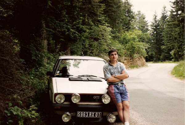

C’est ma première voiture, achetée à mon frère en 1989, le permis en poche depuis le 09/1987. Elle avait environ 132 000 Km, et fin 1991 une sortie de route l’immobilise (Face avant tordue, le marbre est nécessaire).
En 94 je change pour une autre GTI… 205 1,6L. Un peu déçu au début mais très solide : gardée 12 années. Pendant tout ce temps la Golf était a l’abri vu que personne ne la voulait. Tant mieux avec le recul…

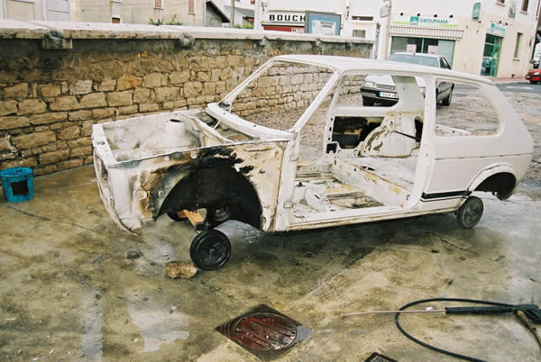

02 août 2006 lavage et début du démontage, 20 août la caisse est a nu
17 octobre 2006 sablage caisse et diverses pièces

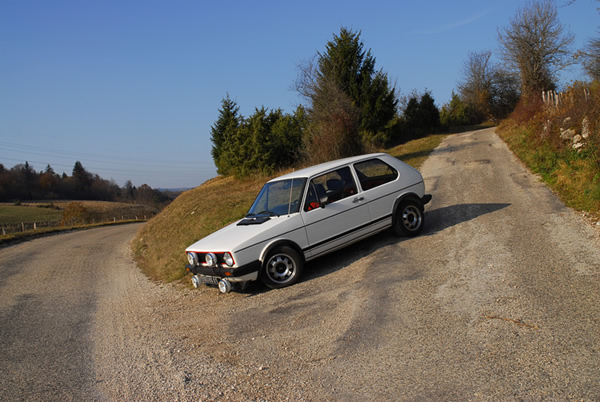

Le moteur na pas été ouvert, mais j’ai roulé 7-800 Km avant de faire le joint de culasse. Après 13 ans d’arrêt, le joint s’est décomposé, donc j’ai remis a neuf tout le circuit d’eau.
Les roulements de roues, les freins, les silentblocs, divers joints sont neuf, pompe, accu, réservoir passé au karsher, montage d’un pré filtre etc. La voiture commence à être fiable.
Et le bonheur que j’ai de rouler dans la voiture de mes débuts et le plaisir de l’avoir restaurée, et ainsi de la connaître parfaitement… c’est le pied de pouvoir rouler en GOLF GTI !
