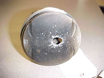

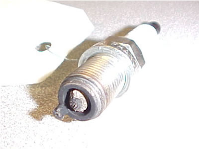

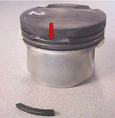

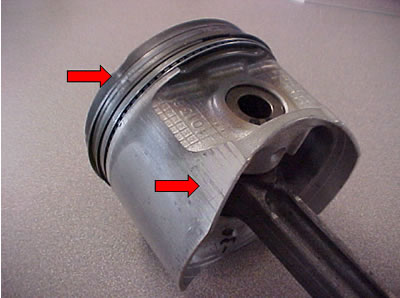

4. Qu’est-ce que le cliquetis ?
Le cliquetis est une combustion anormale. Il se caractérise déjà par son bruit très particulier, puisqu’il ressemble à de petits claquements métalliques répétitifs et réguliers.
Si, d’un prime abord, ces petits bruits semblent anodins, ne vous y fiez pas, car cette combustion est loin de l’être. D’ailleurs ce n’est pas une combustion, mais une explosion, dont la différence entre les deux , est la vitesse du front de flamme :
– combustion (combustion déflagrante) : vitesse du front de flamme = quelques dizaines de mètres par secondes
– explosion (combustion détonante) : vitesse du front de flamme = quelques kilomètres par secondes !

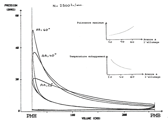

Si on déclenche la combustion plus tôt (par l’augmentation de l’avance à l’allumage), le piston comprimera une quantité de gaz brûlés, et s’étant donc dilatés, plus importante : on obtient alors une pression au Point-Mort-Haut, dans le cylindre, plus élevée que dans le cas cité plus haut, et donc une température aussi plus élevée.
Cette température élevée est communiquée aux gaz frais restant à brûler ; le cliquetis y trouvera alors son origine sous forme d’une explosion spontanée (auto-inflammation). Autrement, lors d’un même cycle, on aura 2 combustions ; une déclenchée par la bougie, l’autre déclenchée spontanément.
Diagramme » pression – volume » réel
Plus on met d’avance, plus la pression maximum, dans le cylindre, augmente.
Notez que plus la pression augmente, plus la pression de fin de cycle (lors de l’ouverture de la soupape d’échappement , aux alentours du PMB) est basse, donc aussi une température de gaz d’échappement plus basse.

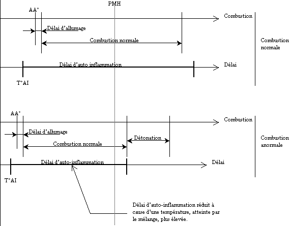

Le cliquetis est une perpétuelle course contre la montre !
Le mélange air/essence, frais et homogène, est donc porté à une pression et une température données, par la compression du piston, afin de pouvoir déclencher le processus de la combustion.
A chaque combustion, se déroule une course entre la durée de la combustion et le délai d’auto-inflammation.
Ce délai d’auto-inflammation est lié à la température : plus la température du mélange est élevée, plus ce délai sera court. (ordre d’idée : 6 secondes, sous 2 bars, à 600°C, alors qu’il faudra 6 min, sous 8 bars, à une température de 300°C environ, pour de l’iso-octane)
Ce délai d’auto-inflammation est fonction de l’indice d’octane du carburant : plus l’indice est élevé, plus le délai est long pour une même température, où autrement dit, pour un même délai d’auto-inflammation (même durée de combustion), un carburant avec un indice d’octane de 98 aura une température d’auto-inflammation (T°AI) plus élevée que pour un carburant à indice d’octane de 95.
Le Délai d’auto inflammation a une durée inférieure à 10 milli-secondes.
Le phénomène
Lorsque le délai d’auto-inflammation s’est écoulé, la quantité de gaz frais va s’enflammer spontanément . Cette inflammation, sous forme d’explosion, crée une onde de choc violente, transmise à la tête du piston, aux parois du cylindre et de la culasse, et par conséquence, qui va générer une montée brusque de la pression.
Dans un système d’injection électronique, la détection du cliquetis se fait grâce à un capteur (vissé sur le bloc moteur) va détecter cette onde de choc.
Ses conséquences
Cette montée très brusque de la pression, dans le cylindre, provoquant des vibrations et des chocs sur l’équipage mobile (pistons + bielles + vilebrequin), ainsi qu’un arrachement de matière des pièces qui sont en matériaux tendres (aluminium), c’est à dire la culasse et surtout les pistons. Dans des cas extrêmes le piston peut être perforé !

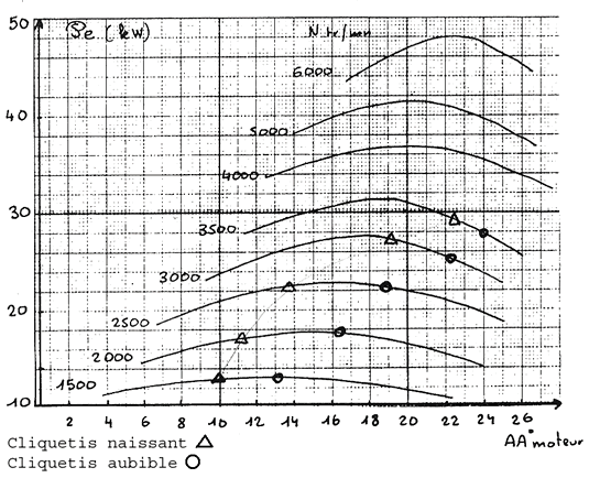

Le facteurs moteur primordiale : l’avance à l’allumage
C’est LE moyen le plus simple et le plus efficace, qui permet de supprimer ce phénomène. Lors de la mise au point d’un moteur, chaque constructeur réalise une campagne d’essai visant à connaître les valeurs :
– d’avance à allumage optimum, permettant d’obtenir la puissance maxi délivrable par le moteur
– d’avance limite par rapport à l’apparition du cliquetis… pour différents régimes et différentes charges.

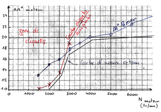

Exemple de « Chapeaux d’avance »
Puis, après avoir identifier l’ensemble des points (cartographie), on les retranscrit sur un graphe : avance en fonction du régime moteur.
Exemple de courbe d’avance à l’allumage (pour puissance maxi)
Afin de tenir compte des dispersions de taux de compression, le constructeur prendra une marge : le garde au cliquetis. Cette marge est de l’ordre de 5°.
Autrement dit, des Golf série 1 1800 qui sortaient d’usine pouvaient fonctionner avec une avance nominale à 11° (sans craindre le cliquetis), si leur taux de compression était en limite basse (faible) , alors que d’autres avec un taux de compression en limite haute (élevé), devaient effectivement se contenter de 6°.
