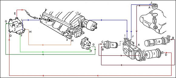

Injection
Comme vous le savez, le KR est un moteur à essence alimenté grâce à une injection mécanique de type Bosch K-Jetronic.
L’essence est aspirée dans le réservoir, et refoulée vers la pompe principale. Cette pompe permet d’envoyer de l’essence à une pression régulière.
Un filtre à carburant spécifique se charge de filtrer les impuretés pouvant nuire au bon fonctionnement du doseur-distributeur et des injecteurs.
L’essence arrive donc au doseur distributeur. Ce système permet d’envoyer au moteur une quantité d’essence correspondant à l’air aspiré. La quantité d’air est évalué grâce au débitmètre d’air, un plateau qui s’élève grâce au courant d’air aspiré par le moteur. Ce plateau s’élève plus ou moins facilement grâce à ce que l’on appelle la pression de commande, réglée par le correcteur de réchauffage ou régulateur de pression de commande.
L’essence est dosée, elle arrive alors aux injecteurs principaux.
Un injecteur unique permet de faciliter le démarrage et les reprises à froid (IDF).
Dans cette section, je vais vous décrire rapidement les éléments composant ce système d’injection.
Injection, vue globale
« item » Désignation « item » Désignation
1 Injecteur A Pompe de pré-alimentation vers réservoir de transfert
2 Tête, doseur-distributeur B Pompe principale vers accumulateur de pression
3 Injecteur départ à froid C Accumulateur de pression vers filtre
4 Correcteur de réchauffage D Filtre vers tête
5 Accumulateur de pression E Tête vers les injecteurs principaux
6 Réservoir de transfert F Tête vers correcteur de réchauffage
7 Filtre à carburant G Correcteur vers tête (pression sur débimètre)
8 Pompe principale à rouleaux H Tête vers injecteur départ à froid
9 Pompe de pré-alimentation I Retour tête vers réservoir de transfert
    J Retour réservoir de transfert vers réservoir principal

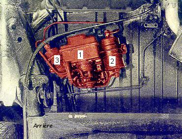

localisation de la pompe principale
1 Reservoir de transfert dans lequel est encastrée la pompe
2 Filtre à carburant
3 Accumulateur de pression

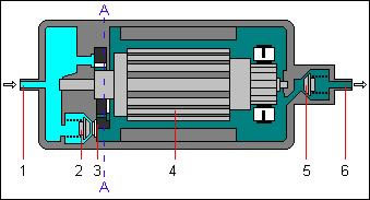

La pompe principale
La pompe principale est de type  » multicellulaire à rouleaux « .
Sous l’effet de la force centrifuge, des rouleaux sont attirés vers des gorges, ce qui permet d’aspirer l’essence (dans l’intervalle formé entre deux rouleaux).
Ce système est électrique, et le moteur est noyé dans l’essence (pas d’air, donc pas de risque d’explosion).
Un clapet anti retour intégré dans la pompe empêche l’essence de retourner dans le réservoir. Cela permet aussi d’éviter le phénomène de vapor-lock (détente de l’essence qui change de phase en s’évaporant), en combinaison avec l’accumulateur de pression.
vue en coupe de la pompe principale
1 Arrivée d’essence
2 Limiteur de pression
3 Pompe à rouleaux
4 Rotor du moteur
5 Clapet anti-retour
6 Sortie d’essence

L’essence est ensuite amenée à l’accumulateur de pression, puis au filtre à carburant avant d’arriver au doseur distributeur. La pompe principale est située à l’arrière droit de la voiture. On y accède par en dessous.
Le bruit de la pompe est atténué par l’accumulateur de pression, et grâce à son système de fixation.
La pompe, le filtre et l’accumulateur sont fixés sur une platine, elle-même liée à la carrosserie. Des silentblocs au niveau des fixations empêche la propagation des vibrations. Attention, les pompes consomment beaucoup de courant, surtout en fin de vie. Veillez à ce que le faisceau d’alimentation ne chauffe pas trop, tout comme le relais (n°67).

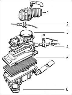

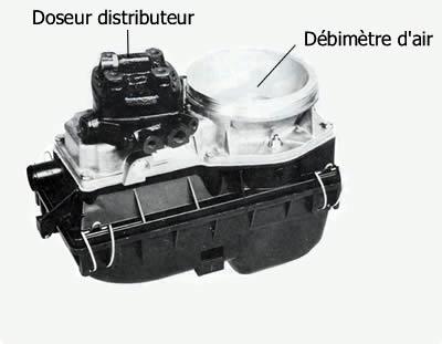

Doseur distributeur
Vue du doseur distributeur et du débimètre d'air
Vue du doseur distributeur et du débimètre d’air
1 Vers admission
2 Contacteur de saut de pression
3 Support de doseur distributeur
4 Soupape de coupure à la décélération
5 Filtre à air
6 Vers prise d’air
Le doseur distributeur est l’élément clé de l’injection K-Jetronic. Ce type d’injection est en fait mécanique. Quand l’on accélère, on aspire plus d’air. Le problème de l’alimentation en essence est d’amener au moteur la bonne quantité d’essence en fonction de l’air aspiré.
Pour 1 litre d’essence, il faut à peu près 10000 litres d’air !
Afin de mesurer la quantité d’air nécessaire, un plateau sonde est soulevé par l’air aspiré. Quand il monte, il augmente l’arrivé d’essence aux injecteurs. Un système permet de réguler la levée du plateau sonde. C’est la contre pression, réalisée grâce à une certaine pression d’essence modulée par le régulateur de pression ou de réchauffement. Ce système permet au plateau de se soulever plus facilement à froid, afin d’enrichir le mélange.
Sur le doseur distributeur, on distingue :
· L’arrivée et le retour d’essence.
· Les tuyaux d’essence allant au régulateur de réchauffement.
· Le plateau sonde.
· La tête qui fait passer plus ou moins d’essence, d’où partent les tuyaux des injecteurs.
· L’alimentation en essence de l’injecteur de départ à froid.
Le doseur distributeur est situé à l’avant droite (passager), surplombant la boite à air. Enfin, sachez que le doseur distributeur est la véritable appellation de la  » tête hydraulique « , le système du plateau sonde étant considéré à part, et appelé  » débitmètre d’air « .

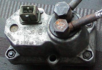

Régulateur de réchauffement
Régulateur de réchauffemet, version sans depression (8s)
Rôle
Le régulateur de réchauffement permet d’enrichir de mélange à froid, et lors d’accélérations en pleine charge (KR uniquement).
Pour cela, il influe sur la levée du plateau-sonde, grâce à une canalisation d’essence qui aboutit au niveau de son axe. Cela permet de pondérer la quantité d’essence délivrée par rapport aux réglages standard de richesse.
Si vous facilitez la levée du plateau en réduisant la contre pression, l’injection fera un dosage plus riche (le plateau se lève plus pour une quantité d’air identique, le dosage en essence est plus important).
Quand le moteur est froid, le régulateur laisse passer une pression de 0.5 bars, ce qui permet au plateau sonde de décoller plus facilement, et d’enrichir ainsi le mélange. A chaud, cette pression atteints sa valeur nominale, 3.7 bars. Lorsque vous accélérez à fond, la pression d’admission va jouer sur la contre pression afin d’en diminuer la valeur.
Là encore, le plateau débitmètre d’air se lèvera plus, ce qui permet d’enrichir le mélange à l’accélération.
Ce régulateur est situé côté coté conducteur, au niveau de la culasse.
Il y a une arrivé et une sortie d’essence, reliées au doseur distributeur pour influencer le dosage.
De plus, il est raccordé au système de régulation de ralentit à l’aide d’un tuyau pneumatique.
Enfin, comme son fonctionnement est électrique, une prise amène le courant.
Fonctionnement
Au démarrage, l’essence a du mal à passer, car le conduit est étranglé par une membrane de soupape au repos.
Mais pendant ce temps, un bilame est alimenté permettant de lever la soupape de membrane, libérant ainsi le passage de l’essence, d’où l’augmentation de la pression.
A l’accélération, la pression d’admission agit sur le système, et abaisse la soupape de membrane. Ainsi, la contre pression diminue et le plateau débitmètre se soulève plus.

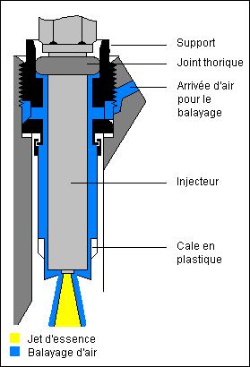

Injecteurs
Comme son nom l’indique, l’injecteur permet de pulvériser l’essence dans les conduits d’admission. L’essence y est vaporisée afin de favoriser le mélange avec le comburant. Plus les gouttes sont petites, plus il y a de surface de contact avec l’air et meilleure sera la combustion.
Sur le KR, les injecteurs sont mécaniques, ils s’ouvrent à partir d’une certaine pression, contrairement aux injecteurs du système DIGIFANT, qui s’ouvrent électriquement, et commutent pendant le fonctionnement.
Ces injecteurs laissent donc passer de l’essence tant que le moteur tourne et ne se coupent pas quand les soupapes sont fermées. C’estdonc une injection mécanique de type continue.
L’essence arrive dans l’injecteur. Dans ce dernier, il y a une petite aiguille, bouchant un orrifice, maintenue par un ressort. Le système est prévu pour qu’à une certaine pression d’essence (de l’ordre de 3.5 bars), l’aiguille se dégage de l’orifice, laissant ainsi passer l’essence. De plus, les variations locales de la pression permettent à l’aiguille de vibrer: l’essence n’en est que plus vaporisée.
Chaque injecteur est fixé sur une cale en plastique l’isolant de la chaleur et des vibrations.
Les injecteurs du KR sont pourvus du système à balayage d’air. En effet, un peu d’air de l’admission est canalisé le long de l’injecteur, ce qui provoque un flux d’air spécifique entre la tête et la cale en plastique. Ce système permet une meilleure vaporisation de l’essence pour les petits débits. L’essence est mieux vaporisée, surtout au ralentit.
Injecteur avec balayage d'air
Injecteur avec balayage d’air
