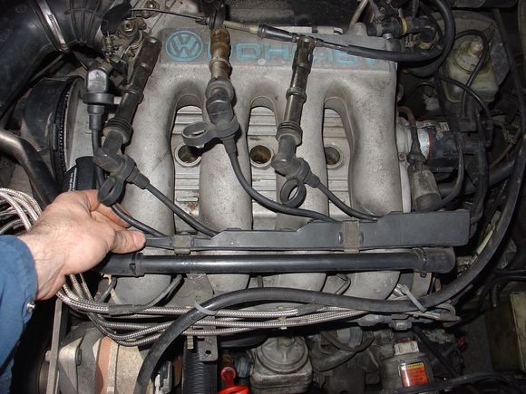

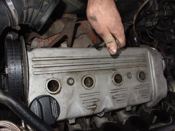

On attaque le démontage. Démontez le faisceau haute tension. Tirez fermement sur les anneaux. Dés enclenchez la protection pour faire de la place.
Débranchement du faisceau

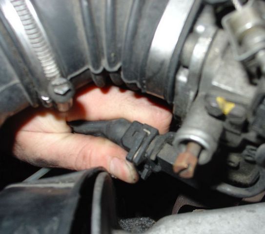

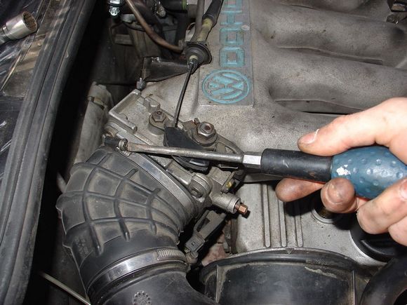

N’oubliez pas de déconnecter le contacteur de papillon (agissant sur le boîtier d’allumage et de régulation de ralentit)
Contacteur de papillon

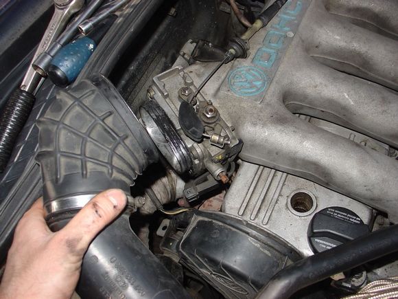

Maintenant, vous pouvez déposer la durite principale d’admission d’air:
Dépose des durites d'air
Dépose des durites d’air
Dépose des durites d'air (suite)
Dépose des durites d’air (suite)

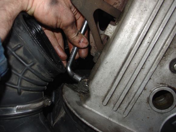

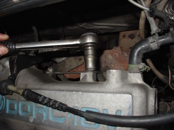

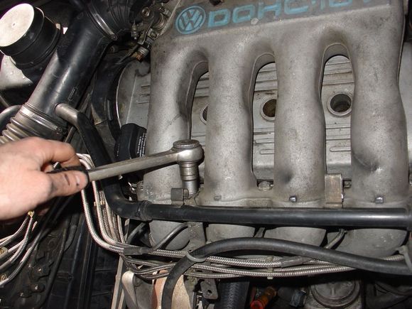

Il faut maintenant démonter les supports de la pipe d’admission. Il y a deux supports:
Dépose des supports
Dépose des supports
Dépose des supports (suite)
On va maintenant déposer les supports de protection du faisceau haute tension:
Dépose des supports de faisceau

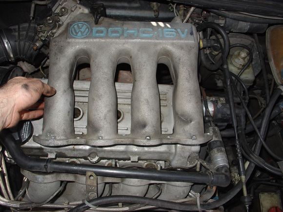

La pipe d’admission supérieure est désormais libérée. Vous pouvez la déposer:
Dépose de la pipe d'admission supérieure
Dépose de la pipe d’admission supérieure

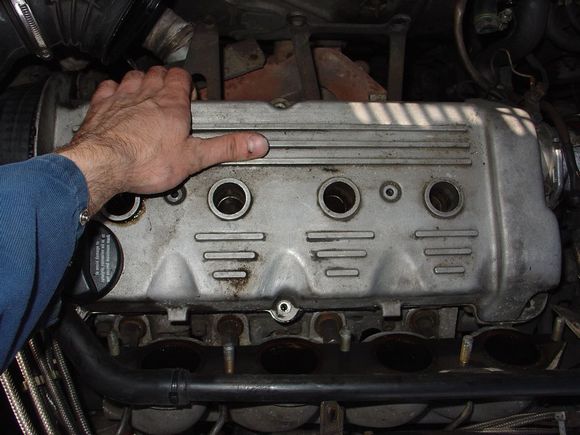

Voilà, on peut déposer le couvre culasse:
Dépose couvre culasse

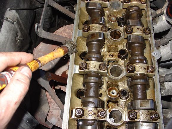

Vous pouvez maintenant faire une petite pause en contemplant la jolie mécanique…
Vue des arbres à cames
Contrairement à la culasse oettinger, les 2 arbres à cames tournent dans le même sens et sont reliés par une chaîne de distribution. Au passage, cette chaîne doit être très tendue, et doit être remplacée le cas échéant.

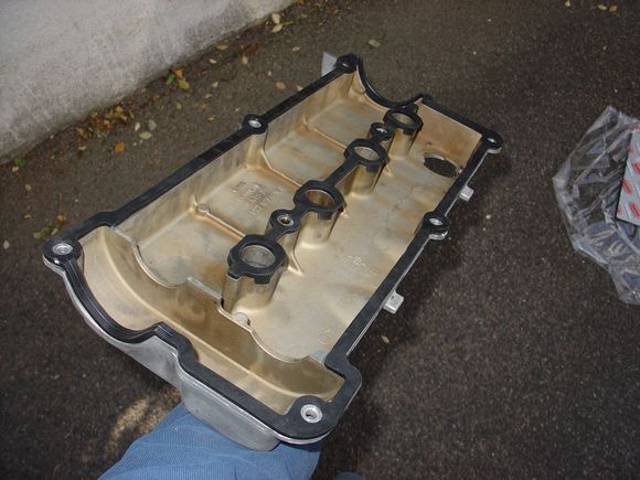

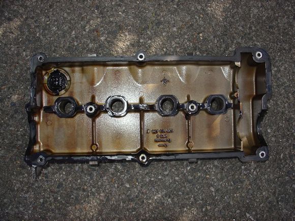

Voilà le couvre culasse:
Vue du couvre culasse
Les joints sont maintenus en place par des gorges. Déposez les vieux joints, procédez au petit nettoyage habituel, puis remonter le nouveau joint:
Couvre culasse nettoyé. Joint neuf posé.
