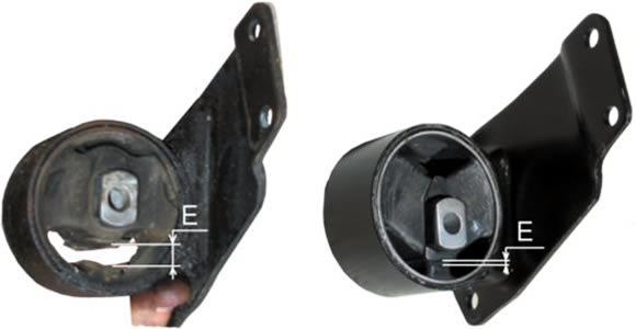

A gauche, le silentbloc d'origine (145.000km). A droite, le neuf. Entre les deux côtes E il y a environ 1 cm !
A gauche, le silentbloc d’origine (145.000km). A droite, le neuf. Entre les deux côtes E il y a environ 1 cm !

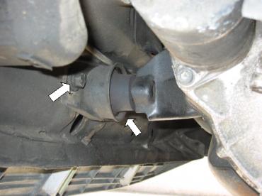

2. Le silentbloc d’antibasculement doit être libéré : Il faut retirer les deux grosses vis qui le maintiennent.
Déposer les deux grosses vis du silentbloc antibasculement, afin de le libérer.
La chape peut être laissée sur le silentbloc.

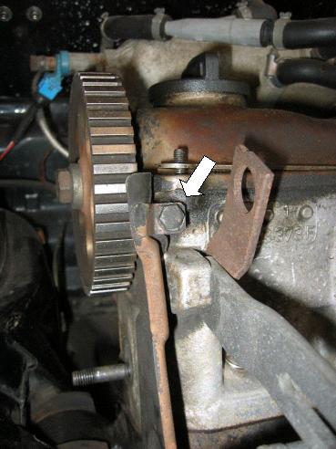

3. Dévisser la vis supérieure de la tôle de protection latérale de la courroie de distribution, afin de pouvoir libérer le support moteur.

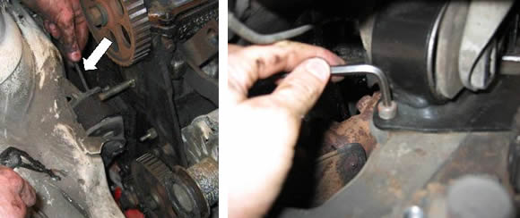

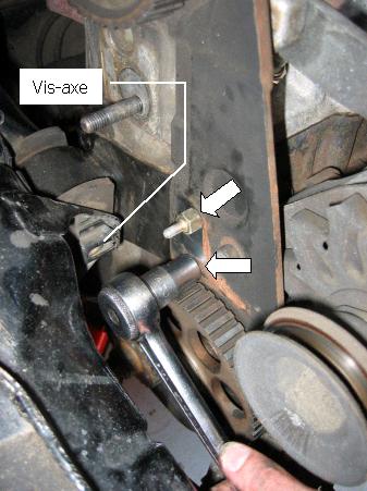

1. Déblocage des cinq vis du support moteur.
Débloquer et non enlever : Cette étape est nécessaire, car elle permet de débloquer les vis en toute sécurité.
Commencer par les 2 vis allen qui sont situées en arrière du support-moteur.
Attention, pour dévisser la vis allen du haut, il est nécessaire de disposer d’une clé allen  » raccourcie  » dans sa partie la plus courte, afin de pouvoir la passer entre le longeron et la vis !
Ensuite, débloquer les 2 vis restantes (hexagonales).
Enfin, débloquer la vis-axe.

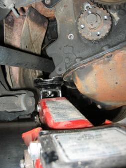

2. Disposer un cric-rouleur sous le moteur, afin de pouvoir soulager le support moteur, permettant ainsi de retirer les vis du support moteur.
Il est impératif d’avoir un cric fiable (sans fuite d’huile et stable), car il devra assurer une position fixe du moteur et permettra aussi de manipuler le moteur avec précision.
Lever légèrement le moteur, grâce au cric, de manière à soulager la vis-axe ;
– finir de dévisser la vis-axe (à la main en principe), puis la retirer.
– dévisser les 4 autres vis, puis les retirer aussi.
Le cric prend appui sur le bord inférieur du bloc. Il est impératif qu'il soit stable.
Le cric prend appui sur le bord inférieur du bloc. Il est impératif qu’il soit stable.

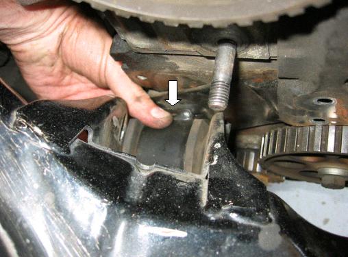

3. Retrait du support-moteur.
Après avoir enlevé toutes les vis, le support moteur se retire par le bas.
Pour cela, il faut baisser le moteur (lentement et en faisant attention à ne pas trop contraindre les durites de radiateur et le conduit d’échappement)
Le support moteur se retire par le bas : il faut baisser le moteur, grâce au cric.

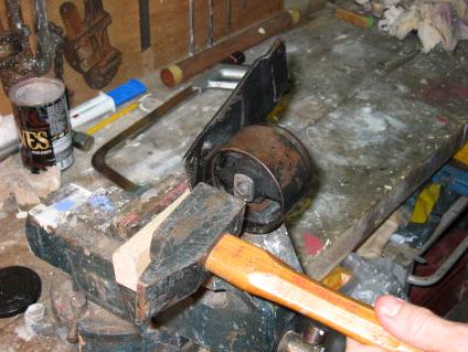

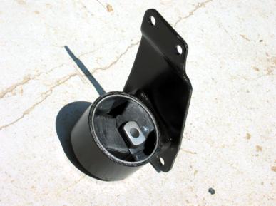

1. Retrait de l’ancien silentbloc

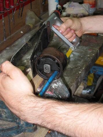

Cela s’effectue simplement ; le support-moteur bloqué dans un étau, on scie le cylindre du silentbloc lui-même, par l’intérieur, avec une scie à métaux.
Et voilà !
Et voilà !

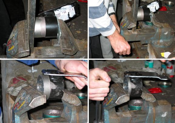

2- Insertion du nouveau silentbloc

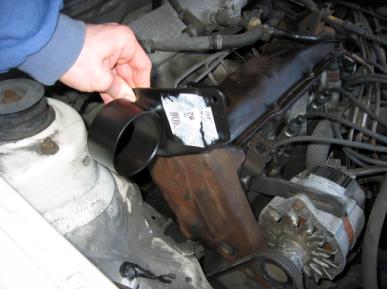

Avant d’insérer le nouveau silentbloc dans le support moteur, il faut bien respecter l’orientation.
Le corps du support est vers l'arrière.
Le corps du support est vers l’arrière.
le V du silentbloc et vers le haut.

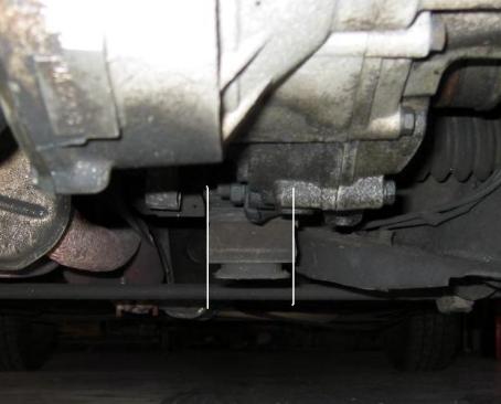

2. Le centrage transversal du moteur
– Le centrage transversal est correct lorsque le silentbloc du support arrière de différentiel n’est pas déformé ; il doit rester parfaitement rectangulaire et ses côtés ne doivent pas être inclinés.
– Une fois ce centrage effectué, les vis-axe des supports moteur et boîte de vitesse peuvent être bloqués.
3. Le centrage longitudinal du moteur
Les deux supports moteur et boîte de vitesse doivent être parfaitement centrés : les côtes E doivent être identiques.
– Le réglage s’effectue par le support arrière de différentiel : lorsqu’il est correct, bloquer les deux vis de ce support.

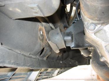

4. Réglage du silent antibasculement.
– Ce silentbloc n’a pas pour fonction de support le moteur, mais de limiter ses débattements lors des accélérations et des passages en frein-moteur. Pour remplir correctement sa fonction, il ne doit pas y avoir de jeu entre le silentbloc et le logement de la chape dans lequel il se loge.
– La chape se plaque contre le châssis, sans contrainte : bloquer les 2 vis.
