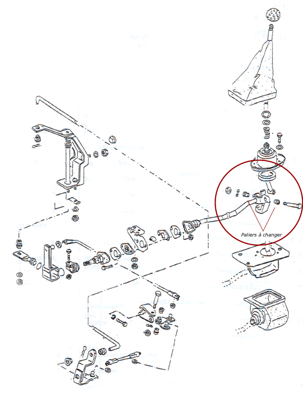

Le présent dossier concerne les jeux transversaux, faciles à diminuer (de manière significative) et pour un coût tout à fait raisonnable (moins de 2 euros !). Les pièces fautives : 2 malheureuses bagues. Ne boudons pas notre plaisir : voici la référence : 171 711 166 et le prix unitaire hors taxes : 0.70 Euro. A noter que ces bagues sont aussi utilisées ailleurs dans la tringlerie, ne pas hésiter à s’en faire un stock (une petite dizaine, pour la décennie à venir !)

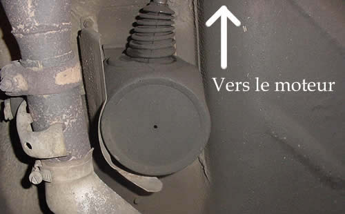

C’est parti, direction sous le levier de boite de vitesse.
Il vaut mieux ne pas travailler avec l'échappement trop chaud !
Il vaut mieux ne pas travailler avec l’échappement trop chaud !
Le coeur du problème se situe derrière ce couvercle. Profitons-en aussi pour vérifier l’étanchéité du soufflet de protection.

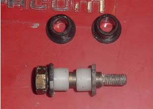

Les nouvelles bagues n'attendent plus qu'à prendre place !
Les nouvelles bagues n’attendent plus qu’à prendre place !
Après positionnement des bagues et de la goupille, 3 coups de clé et c'en est bientot fini...
Après positionnement des bagues et de la goupille, 3 coups de clé et c’en est bientot fini…
La goupille peut presenter une certaine résistance lorsque l’on veut la « ré-enquiller ». S’aider d’un tournevis en tant que levier pour positionner le tout. Serrer convenablement l’écrou de 10, il ne reste plus qu’à remettre le couvercle.
