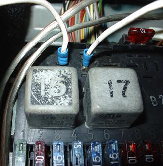

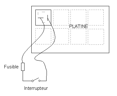

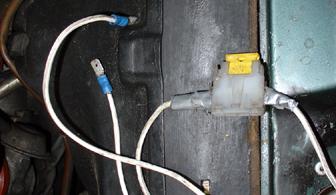

Pour commencer, il vous faut un dispositif afin de déclencher la pompe à essence sans faire tourner le moteur. Le plus simple est de prendre un interrupteur, deux cosses mâles et deux fils. Pour brancher votre dispositif, enlevez votre relais de pompe et brancher les cosses à la place des prises les plus grandes du relais. Attention aux étincelles (avec l’essence) et aussi à la consommation de courant (la batterie doit être en forme).

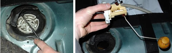

Pour nettoyer le réservoir, assurez vous d’abord que vous n’avez quasiment plus d’essence. Enlever votre banquette arrière afin d’accéder à la trappe d’accès du réservoir.
Démontez le couvercle qui tient par 3 vis :

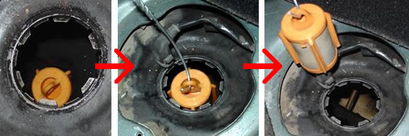

Ensuite, vous pouvez enlever le couvercle du réservoir, en le faisant tourner dans le sens inverse des aiguilles d’une montre. Opérez délicatement afin de ne pas casser le couvercle, qui est assez fragile. Attention aussi à ne pas fausser le mécanisme de la jauge :
En dessous, vous pouvez voir le dessous d’un filtre. Il y a un anneau pour le déposer: utilisez par exemple un porte manteau !
Là, vous pouvez aisément voir toutes les crasses dans votre réservoir.

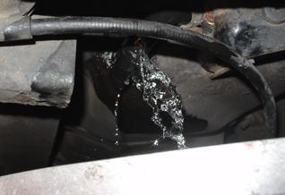

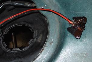

Ensuite, passez sous la voiture. Débranchez le tuyau raccordant le réservoir à la pompe.
Rajouter un peu d’essence ou de nettoyant divers (white) pour bien rincer le réservoir. Il faut être bien sûr que votre reservoir soit parfaitement propre, surtout au niveau du « cube » noir… Si il y a trop de rouille, ou si le reservoir est rouillé en lui même, il faudra deposer le reservoir! Ici, nous enleverons la rouille grâce à un aimant…

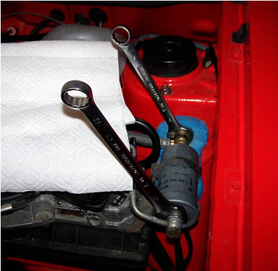

Un filtre à essence, même quasiment neuf peut laisser passer de la crasse si il est saturé. Démontez le, et actionnez la pompe à essence afin de faire s’évacuer les crasses situées entre la pompe et le filtre. Quand l’essence est propre, vous pouvez remplacer le filtre à essence. Pensez à changer les joints pour éviter toute fuite.
ASTUCE: Si vous n’avez pas de joints de rechange, poncez les au papier émeri (à l’eau) !
Penser à ouvrir le bouchon de réservoir afin de chasser l’éventuelle pression d’air. Il n’est pas inutile de placer une éponge sous la durite d’arrivée d’essence…

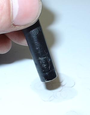

Sur une des entrées, vous pouvez observer une sorte de filtre en métal. Il vous faudra décrasser ce filtre.

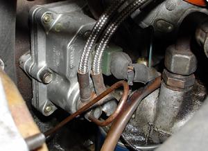

4- Doseur distributeur
Comme le régulateur de contre pression, le doseur distributeur est une partie très sensible. C’est aussi un ensemble de petites pièces assemblées à l’abris de la poussière, avec des tolérances faibles. Une des opération assez facile à effectuer, et la dépose du piston central… cependant, cela ne vous mènera pas très loin si la tête est déjà encrassée.

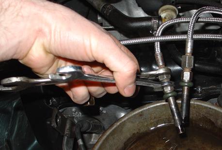

Pour démonter les injecteurs, il faut les extraire… opération pouvant être délicate, les joint toriques durcissant assez rapidement (moins d’un ans suffit à les faire durcir). Pas de recette miracle, mais plusieurs écoles existent… Sachez toutefois qu’il ne faut pas tirer par la durite tressée, sous peine qu’elle se désolidarise de l’arrêt… On peut généralement les sortir en faisant levier d’une manière ou d’une autre.. Attention, certaines personnes sont allée jusqu’à casser un injecteur, alors modérez votre force !
Généralement, je dévisse le tuyau de l’injecteur pour passer une clé à oeil. Je revisse le tuyau et fait levier avec la clé ainsi positionnée.

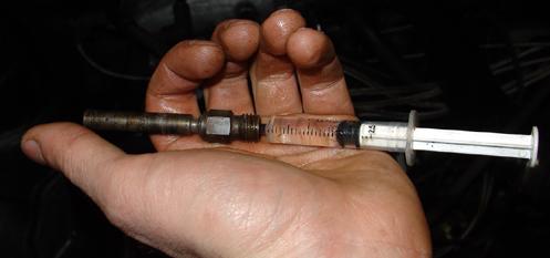

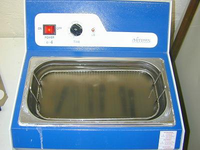

La meilleure façon de décrasser un injecteur est le bain aux ultrasons… quelques garages en possèdent encore :
A défaut, vous pouvez toujours tapoter l’injecteur avec précaution dans les deux sens. Quand des crasses sortent, mais qu’il n’y a plus d’essence, vaporisez du white-spirit grâce à une seringue. Cette technique peut vous servir en cas d’urgence, si vous n’avez pas de nettoyeur à ultrasons dans votre environnement immédiat !
Renouveler l’opération jusqu’à ce qu’il n’y ait plus de crasse qui sort. Comme tous les injecteurs sont démontés, profitez en pour vidanger les tuyaux d’alimentation des injecteurs. (mettez la sortie des tuyaux d’injecteurs dans un bocal, branchez la pompe et levez le plateau du doseur). Retestez votre injecteur pour voir si il vaporise bien.
