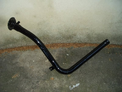

| Ajutage de remplissage (goulotte) | 171 201 129 F | 132.89 |
A noter qu’il est possible de commander cette goulotte ailleurs que chez VW (voir rubrique liens) pour un prix moindre…

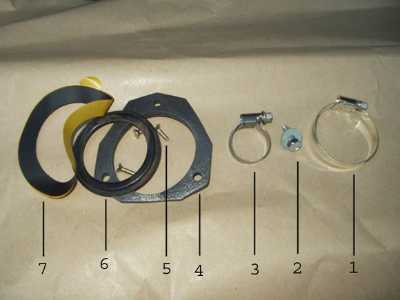

| Désignation | Référence | Tarif |
| 1 – Collier | N 024 507 7 | 3.53 |
| 2 – Vis + rondelle | N 015 946 1 + N 011 666 15 | 0.26 + 0.16 |
| 3 – Collier | N 905 618 01 | 1.17 |
| 4 – bague joint | 171 201 119 E | 3.08 |
| 5 – vis (x3) | N 013 998 1 | 0.28 (x3) |
| 6 – bague | 171 201 141 | 1.50 |
| 7 – autocollant | 171 201 681 D | 2.80 |

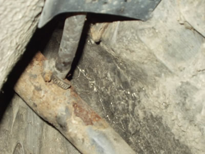

– 1 cric + chandelles pour lever la voiture

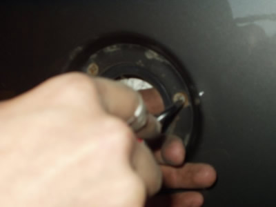

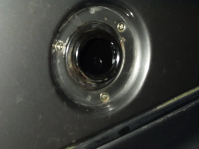

– 1 tournevis cruciforme pour devisser la goulotte de l’aile

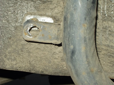

– 1 clé de 10 (pipe ou douille) pour dévisser la vis dans le passage de roue ar
– 1 tournevis plat ou une clé à pipe de 6 et 7 pour les colliers de serrage
– 1 bac pour récuperer l’éventuel trop plein

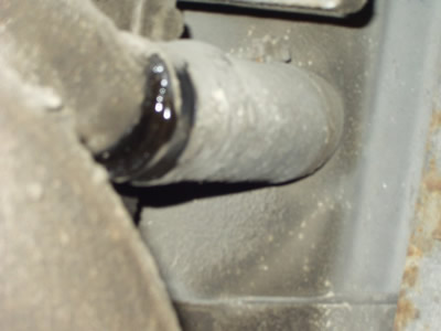

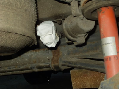

– 2 chiffons pour obturer les orifices de la vieille goulotte et la durite sur le réservoir
– et … de la patience pour retirer la vieille goulotte et remonter la nouvelle dans la durite du réservoir !
Conseil : changer la goulotte avec un niveau d’essence inférieur à la moitié du réservoir (ou tout simplement attendre que le réservoir soit presque vide…)
temps nécessaire : une bonne heure.

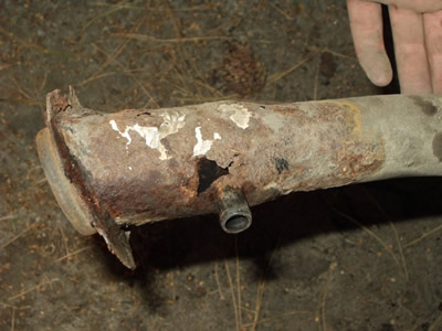

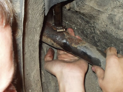

Le démontage
Lever la voiture et la poser sur chandelle par mesure de sécurité, démonter la roue et placer un bac sous la durite du réservoir. Décrotter le passage de roue.
L’idéal est d’aller dans un « éléphant rose » à un moment où il n’y a personne (le soir), poser le cric et enlever la roue, puis passer le karsher pendant 5 bonnes minutes. L’eau chaude est très efficace pour enlever la boue accumulée pendant toutes ces années…

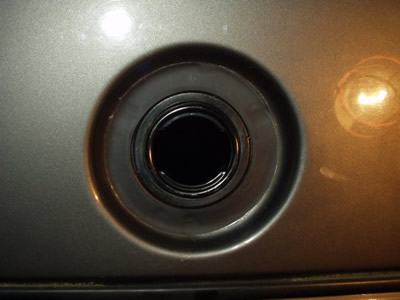

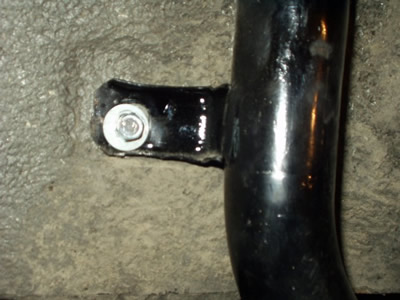

Le remontage s’effectue dans l’ordre inverse du montage !
Ne pas se tromper dans la mise en place de la bague en mousse et celle de centrage de la goulotte. Il est conseillé d’ailleurs, avant remontage, de bien nettoyer l’intérieur de l’aile à ce niveau + passer de l’antirouille (préventif…)
Reste aussi à repositionner le tuyau de retour d’essence. Avec l’âge, le bout a durci. Le couper sur 1 cm afin de faciliter la repose. Ne pas oublier le collier neuf.
