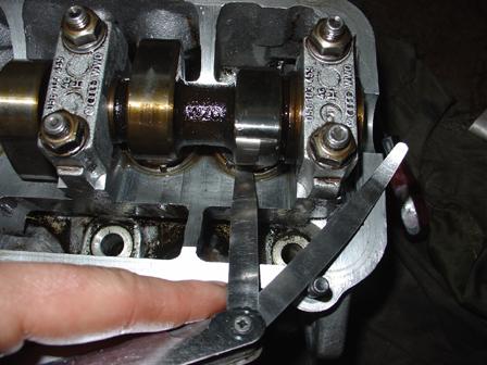

Faites tourner le moteur à la main, (boulon de 19 de la poulie de vilebrequin). A chaque fois qu’une came arrive à la verticale (pointe vers le haut), mesurer le jeu entre la came et le poussoir.
Faire la mesure pour les 8 soupapes, et reporter la valeur des jeux dans la 2ième ligne.

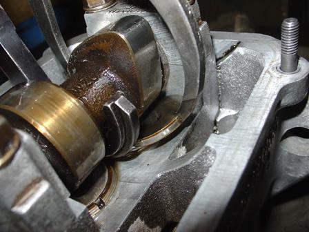

Si vous ne possédez pas de compresse poussoir, faire toutes les mesures, déposez l’arbre à came (il faut alors déposer la courroie de distribution) afin de sortir les pastilles.

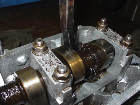

Lorsque vous constatez un jeu hors-tolérance, il faut d’abord sortir la soupape: compressez le poussoir, et sortez le à l’aide de la pince spécifique, ou d’un tournevis fin.
Il vous faudra alors mesurer l’épaisseur de la pastille.
Normalement, son épaisseur est gravée au dos. Toutefois, ces inscriptions sont parfois effacées, d’où l’utilité d’un palmer, ou du pied à coulisse.

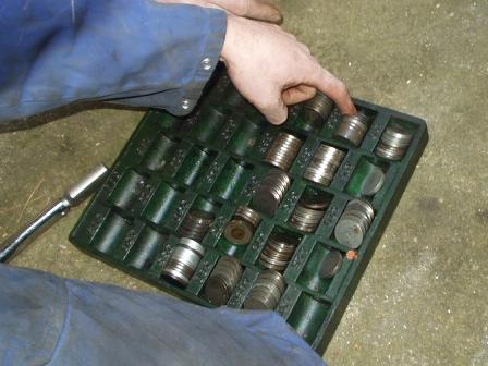

La fameuse boîte à pastille de chez VAG.... on rêve tous d'en avoir une chez soi.. :p
La fameuse boîte à pastille de chez VAG…. on rêve tous d’en avoir une chez soi.. :p
