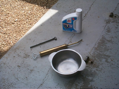

Fournitures
Huile : hypoïde norme API GL 4 spécification SAE 80 W-90 ou SAE 75 W-90 [[Information sur les normes des huiles : http://www.lubrifiants.elf.com/fr/file/part7/chap4/texte.htm.]] (recommandations VW suivant les années, précisions plus loin).
Quantité : environ 1,7 litres, acheter un bidon de 2 litres.
Outillages
– 1 clé à cliquet.
– 1 douille de 17.
– 1 clé alen de 17 ou un écrou haut ou autre.
– 1 seringue à cône ou autre, éventuellement graduée cela permet de suivre la quantité d’huile injectée.
– 1 carton à poser sous le moteur, au cas où.
– 1 bac de réception d’ huile usagée.
– 1 chiffon.

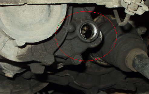

Où se trouvent les bouchons de vidange sur la boîte de vitesse ?
Bouchon de vidange : au niveau le plus bas du carter du différentiel.
Bouchon de remplissage et niveau : à gauche de la boîte de vitesse (sens de la marche) sur le couvercle.
Il est aussi tout à fait possible de remplir la boite par l’orifice du câble de compteur.

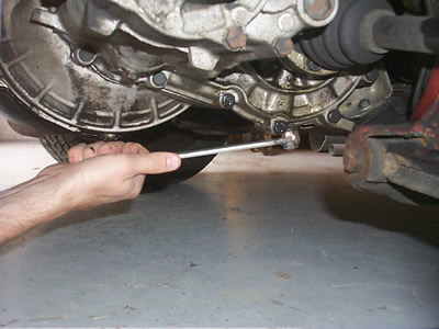

– 1. dévisser le bouchon de remplissage-niveau

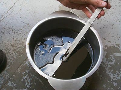

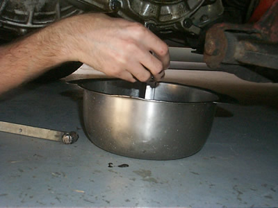

– 2. dévisser le bouchon de vidange
– 3. essuyer les abords du trou de vidange (lorsqu’il n’y a plus d’huile qui coule)
– 4. revisser et essuyer le bouchon de vidange

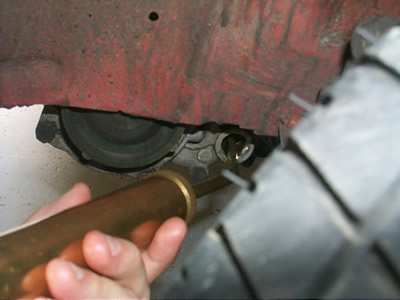

– 5. injecter l’huile par le trou de remplissage à la seringue, jusqu’à « ras le cou »… (atttention, la voiture doit être à l’horizontale)
– 6. Revisser le bouchon de niveau une fois que l’huile affleure le trou
