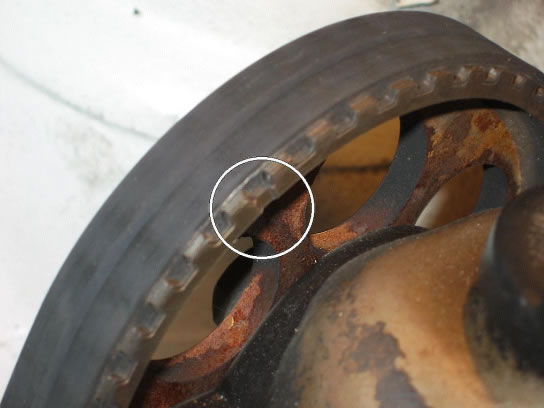

– Une courroie déposée doit toujours être remontée dans le même sens de rotation, sinon celle-ci se scinderait en deux dans son épaisseur, puis casserait.
– Etant constituée de caoutchouc, elle ne supporte aucune projection d’huile (car l’huile désagrège les caoutchoucs).
– La courroie de distribution ne supporte aucune pliure, sinon, les fibres internes se cassent et la fragilisent.

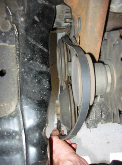

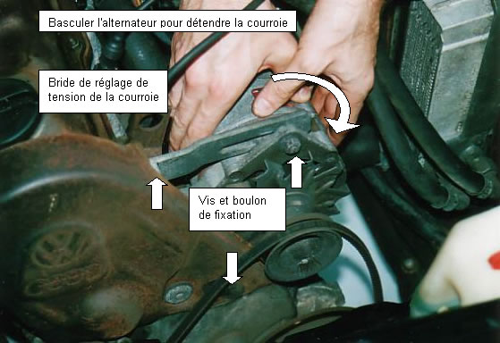

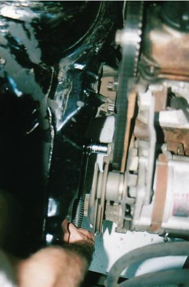

1- Dépose de la courroie trapézoïdale

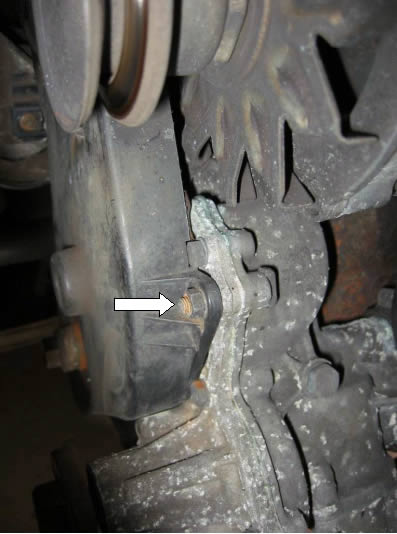

Détendre la courroie trapézoïdale en faisant basculer l’alternateur vers l’avant du véhicule. Pour se faire, on aura desserré :
* le boulon fixation de la bride de réglage de tension sur la culasse (au niveau de l’anneau de levage du moteur)

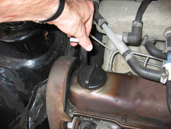

* la vis située en partie basse de l’alternateur (pour y accéder, enlever le capuchon noir, en plastique, situé sur le cache courroie de distribution).
* le boulon de fixation de la bride de réglage sur le corps de l’alternateur.

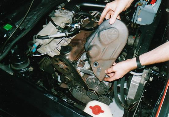

2- Dépose du cache courroie de distribution supérieur.
Le cache courroie supérieur se dépose en dévissant les deux écrous qui maintiennent aussi le cache culbuteur, et en dévissant la vis allen large.

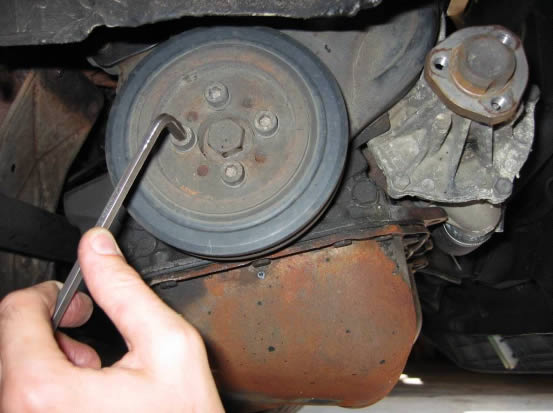

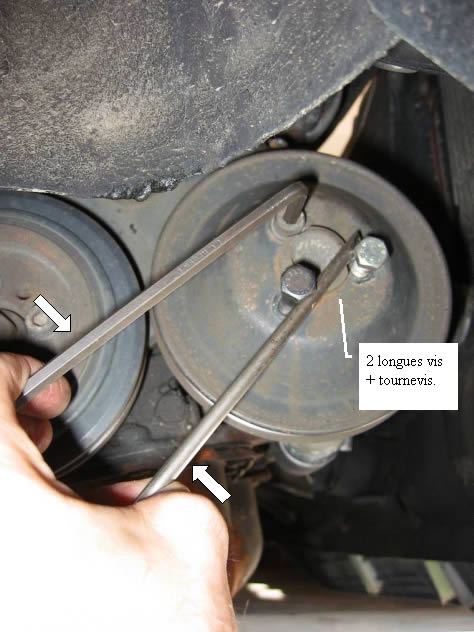

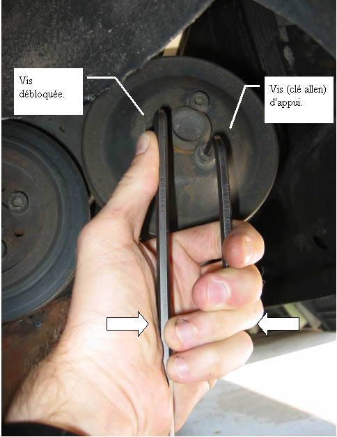

4- Dépose de la poulie de pompe à eau
Cette poulie est maintenue par trois vis allen. Ne pouvant pas être bloquée et les vis fortement serrées rendent sa dépose moins évidente.
La technique de desserrage des vis consiste dans un premier temps, grâce à une 2è clé allen, de prendre « appui » sur une des vis afin de débloquer les autres…
… puis en mettant des autres vis (longues), qui vont à leur tour servir d’appui et en glissant un tournevis entre les deux, on débloque la 3è vis de la poulie de pompe à eau.

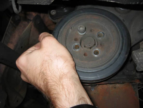

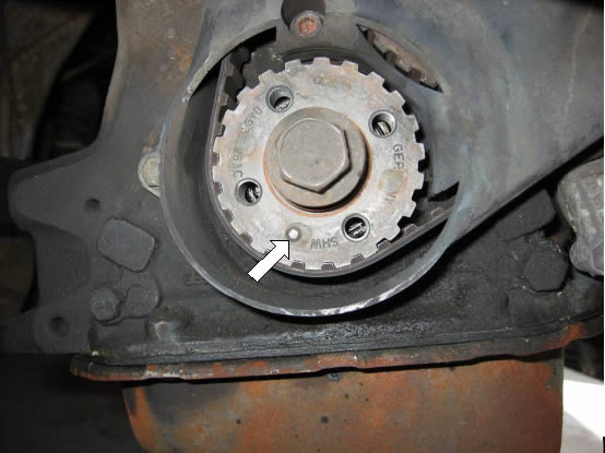

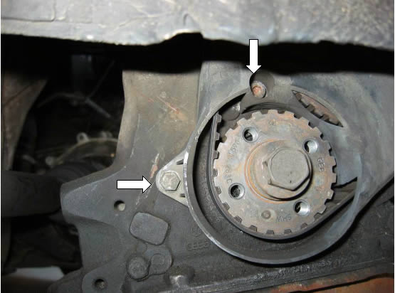

5- Dépose de la poulie de bout de vilebrequin (attention à sa position repérée par rapport au vilebrequin) et dépose du cache courroie inférieur.
Le cache courroie inférieur se dépose en dévissant trois vis :
– une située à gauche du pignon de bout de vilebrequin
– une autre située dans un puit au dessus du pignon.
– une située sur la pompe à eau.

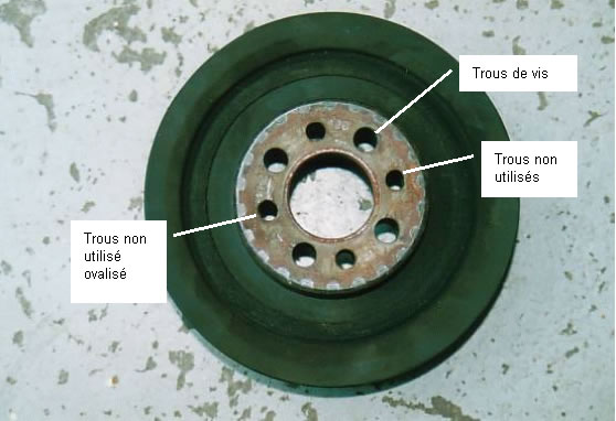

La poulie dispose de deux repères :
– Un des trous non utilisés est ovalisé : cet ovale correspond avec l’ergot se trouvant en bout d’axe du vilebrequin
– les 4 trous sont disposés de manière irrégulière .

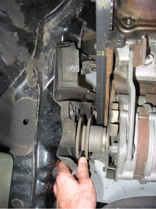

6- Dépose du cache courroie inférieur
Le cache courroie inférieur se dépose en dévissant trois vis;

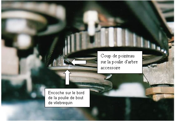

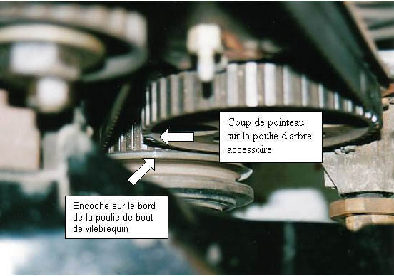

7- Contrôle des autres repères de calage, avant la dépose de la courroie.
Après la dépose du cache, on remet la poulie, afin de s’assurer que le repère de la poulie de bout de vilebrequin et la poulie dentée de l’arbre accessoire sont bien alignés.
Cette vérification permet notamment de s’affranchir d’un calage de l’allumage, si lors d’une précédente dépose de la courroie il y a eu un décalage d’une dent.

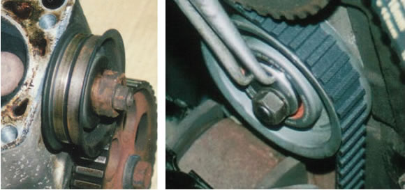

Les anciens galets et les galets actuellement disponibles sont différents par leur système excentrique de réglage (tension de la courroie de distribution) :
– anciens : excentrique à écrou hexagonal
– actuels : excentrique pour clés à ergots
Cette différence se traduit par une largeur totale différente. Donc, quand vous remplacez un ancien galet par un actuel, pensez aussi à remplacer le goujon (de longueur différente, lui aussi)
Attention, pour déposer un ancien galet, il faut lever le moteur (enlever la grande vis du support moteur), sinon, il butera sur le longeron.
Pose du nouveau goujon, puis du nouveau galet.
Puis redescendre le moteur et remettre la grande vis du silentbloc moteur.
C. Calage de la distribution aux repères
1- Alignement du repère de la poulie d’arbre-à-cames avec le plan de joint du cache-culbuteur.
2- Alignement des repères de la poulie d’arbre accessoire et de la poulie de bout de vilebrequin.

Assurez-vous que les repères de calages sont bien alignés :
– entre la poulie d’arbre-à-cames et le plan de joint du cache culbuteur
– entre l’encoche de la poulie de bout de vilebrequin et la poulie dentée de l’arbre accessoire.

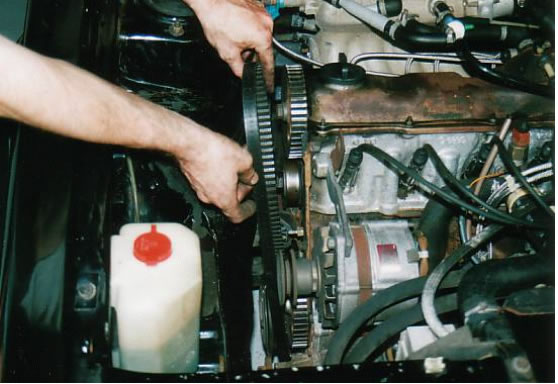

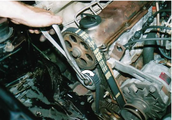

* Commencer par positionner la courroie sur le pignon du vilebrequin (pignon du bas).
* Puis positionner la courroie sur la poulie d’arbre accessoire, en prenant soin de la tenir tendue (bien vérifier que les repères des deux poulies coïncident bien)
* Continuer en positionnant la courroie sur la poulie d’arbre-à-cames en tenant la courroie toujours tendue.
* finir en plaçant la courroie dans la gorge du galet.
A l’aide d’une clé à ergot, faire tourner le galet tendeur dans le sens des aiguilles d’une montre pour tendre la courroie.
Attention, si vous faites tourner le galet tendeur dans le sens inverse des aiguilles d’une montre, il se mettra à frotter contre le cache courroie inférieur.

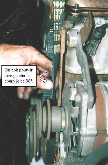

Pour vérifier la tension de la courroie de distribution, on saisie le brin le plus long de la courroie, puis on le fait pivoter : on doit pouvoir la faire tourner de 90°.
– Au dela de 90° : la courroie n’est pas assez tendue
– Avant 90°C : la courroie est trop tendue
Une courroie trop tendue fera un petit bruit de grincement / sifflement régulier.
