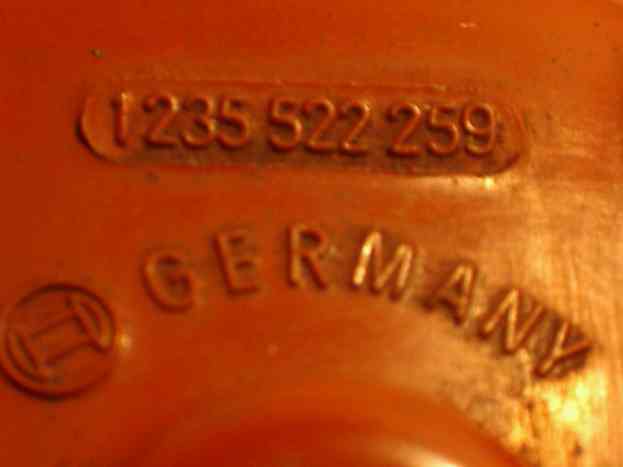

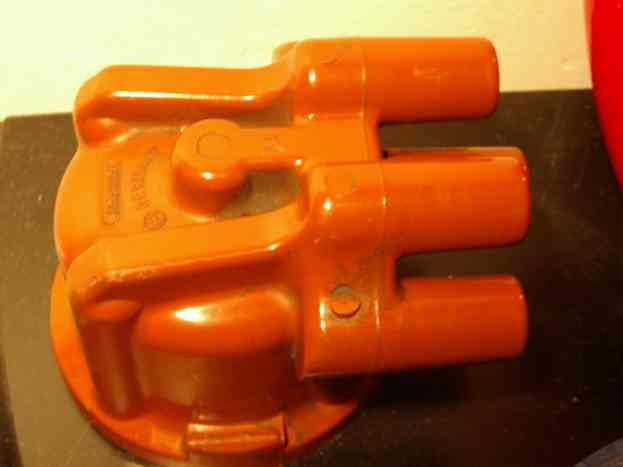

– Distributeur d’ allumage : BOSCH référence 1235522259,

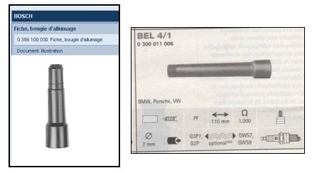

– Fiche de bougie : BOSCH référence 0 356 100 030 / BERU référence 0 300 011 006, [[Merci à Frank et à Lionel pour leurs informations concernant l’ allumage ;)]]

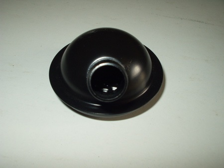

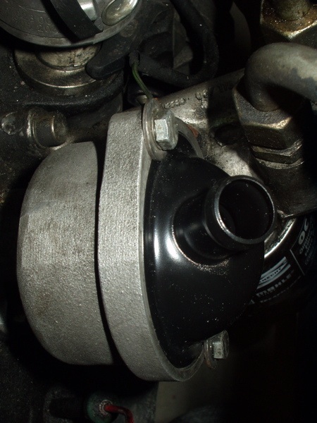

– Reniflard (trop souvent oublié car non visible …) : référence 036 103 129,

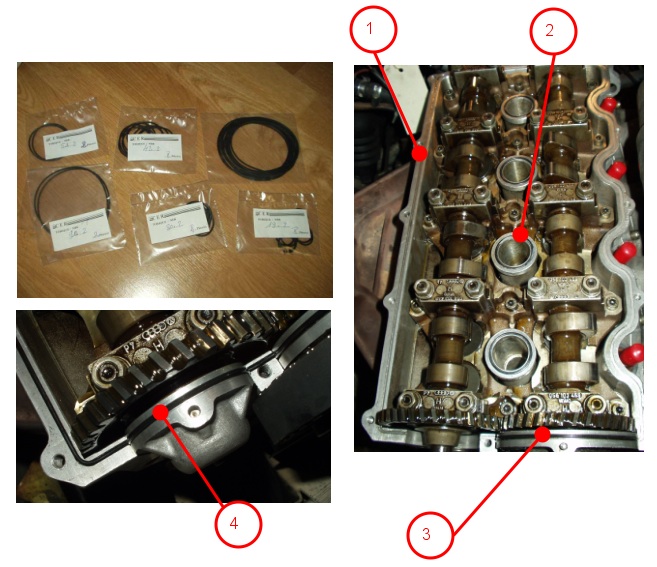

– Les joints toriques de la culasse, disponible à la boutique du GGCC :
– #1 joint de couvre culasse : tore Ø2, longueur 1070 mm
– #2 joint torique de puit de bougie : tore Ø2, Ø30
– #3 joint torique de cache aac admission : tore Ø2, Ø91
– #4 joint torique de cache aac échappement : tore Ø2, Ø51
Nous vous recommandons de les changer lors du réglage du jeu de soupapes

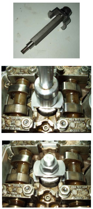

– Le compresseur de poussoir indispensable pour changer les pastilles, référence OUT 001 703,
