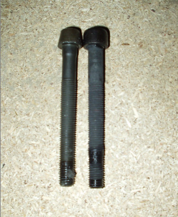

– la seconde consiste à se procurer les vis du moteur EG et de modifier la tête cylindrique en usinant au tour le cône de la façon suivante :
– Ø de la base = 17.7 mm,
– Ø du sommet = 14.2 mm
La vis Oettinger à gauche, l' EG à droite
La vis Oettinger à gauche, l’ EG à droite

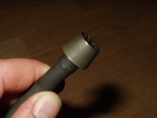

La tête conique de la vis Oettinger

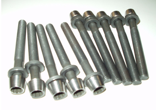

Les 10 vis après modification de la tête prêtes à être montées.

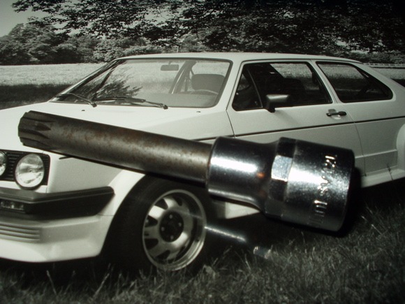

Outil pour serrage des vis de culasse : embout Facom référence SV12L
L' outil Facom SV12L
L’ outil Facom SV12L
