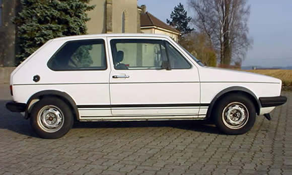

golfiste1_Julio02.jpgTout a commencé l’été 2001 quand un de mes meilleurs potes s’est mis dans la tête de se remettre au volant d’une bonne vieille golf GTI. Suivant ses conseils et après avoir déniché un modèle de 1983 je me rendis chez un passionné Franco-Suisse nommé Fred bien connu dans le milieu des puristes !
Fred cherchait à donner contre bons soins une GTI Sprint 1800cc, plus connue en France sous la dénomination Rabbit GTI. Il fit rapidement ma connaissance. Après une inspection et une courte réflexion cette voiture quitta le canton de Genève pour rejoindre le garage de son nouveau propriétaire !
Cette Rabbit suisse possède un équipement inhabituel, je vous laisse le trouver !
golfiste1_Julio04.jpgLa voiture (très saine) a tout de suite subi diverses interventions au niveau mécanique. Par chance, cette GTI n’a jamais eu de chocs importants ni de modifications techniques.
Seuls problèmes, le fameux coup de la goulotte (un classique sur la châssis E) et un mauvais coup entre l’emplacement de la roue de secours et le pare-chocs.

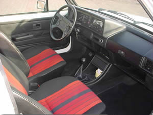

L’habitacle est resté absolument nickel, et elle a toujours ses sièges plats d’origine…
Après le changement de tout le circuit d’alimentation d’essence (du réservoir aux injecteurs) et une remise à neuf des simmering de boîte à vitesse la belle s’est à nouveau retrouvée sur la route pour mon plus grand plaisir 😉

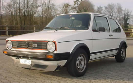

Equipement rarissime sur la Rabbit (qui était logiquement dépourvue d'options), la présence des vitres teintées (codes 430 568).
Equipement rarissime sur la Rabbit (qui était logiquement dépourvue d’options), la présence des vitres teintées (codes 430 568).
Je suis le 4eme propriétaire de cette Golf (sans compter Fred qui l’a stockée) et vous annonce qu’elle va passer entre les mains de notre carrossier local afin de retrouver sa magnifique robe blanche d’époque !
Au niveau modification, rien de spécial juste un abaissement de 35mm à l’aide de ressorts proposés à l’époque et un jeux de jantes en ATS (7×13) montées en 185 60 R13.
