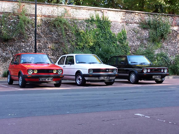

La Rabbit poursuit une vie paisible, au gré des balades dominicales, d'expositions, et des sorties entre golfistes
La Rabbit poursuit une vie paisible, au gré des balades dominicales, d’expositions, et des sorties entre golfistes
La Rabbit, à l'exposition de véhicules anciens à Evreux, bien entourée !
La Rabbit, à l’exposition de véhicules anciens à Evreux, bien entourée !
