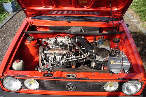

Après plusieurs semaines, moultes péripéties de pièces commandées à VW ne correspondant pas au modèle, une facture globale de près de 1500 EUR, la petite se voit remise au goût du jour sur les 4 roulements de roues, les plaquettes de freins AV, la courroie de distribution, la pompe à eau, des durites de ci et de là, la biellette de direction droite et sa rotule, les soufflets de crémaillère, le maître cylindre de frein, le nettoyage moteur pro (voir photo), le parallélisme et la remise en ligne du volant. Nous avons dû abandonner le remplacement du silent-bloc coté distribution faute de disposer de la bonne pièce, après avoir pourtant reçu 3 versions différentes du concessionnaire. Celle en place est heureusement en forme suffisante pour laisser le temps de percer ce mystère.
Le premier résultat de l’opération a été d’obtenir la sainte contre-visite du CT sans problème. L’autre effet, et non des moindres, a été de redonner à la petite rouge le peps qu’elle avait perdu, tout du moins question mécanique. Vive le bon bruit bien coupleux, les 5000 tours atteints d’un coup de gaz, le tempérament accrocheur et vif, le freinage d’époque mais fonctionnel, le tout pour environ 7 litres au 100 en conduite mixte un chouia nerveuse.

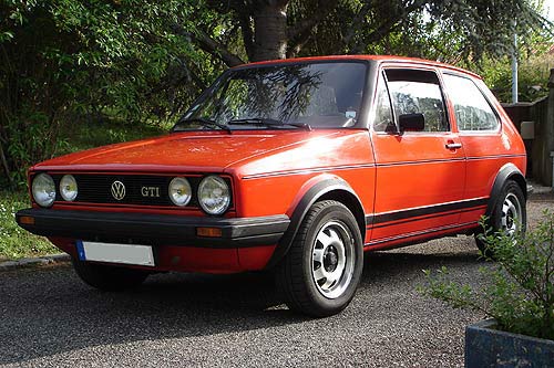

Côté extérieur, 3 heures de polish sur la peinture devenue rouge mat. Le secret : peu de produit et beaucoup d’huile de coude. Le résultat a été bluffant de brillance, et plaisir fut de constater en prime la bonne planéité des tôles et l’absence de bosses. Je reconnais volontiers qu’à part durant ces trois dernières années, le précédent propriétaire a tout de même pris suffisamment soin de la petite pour qu’elle arrive à nos jours en cet état. On saluera également au passage la très bonne capacité de résistance au temps des constructions teutonnes quand elles ont bénéficié d’un minimum de soins.

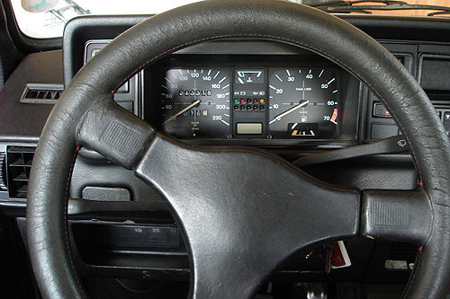

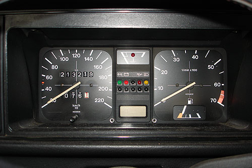

Cette « série E », comme toutes les 1800 apparemment, se passe tristement de manos sur la console centrale, mais celle-ci se passe également d’ordinateur de bord. Ainsi on est dans le noir concernant pression et température d’huile. Malgré l’entorse à l’origine, je serai tenté de rajouter les manos, sans réellement savoir si la transformation est possible et avec quel niveau de complications (ndlr : ajout possible et pas trop compliqué, qui plus est qui ne dénature pas l’auto). Toute info sur le sujet serait fort appréciée.

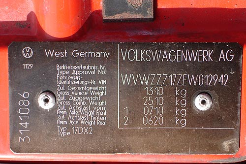

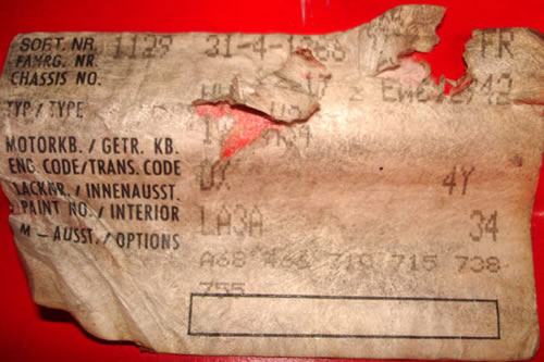

D’après les précisions trouvées sur cet excellent site internet, il devrait apparemment s’agir d’une Rabbit compte-tenu de l’absence d’ordinateur et la finition plutôt cheap. Mais rien ne le confirme à l’extérieur, aucun logo « lapin » n’est accroché nulle part sur la carrosserie qui porte fièrement le sigle « 1800 » à l’arrière. Le type semble être 171H34 d’après ce qui reste de l’étiquette d’options dans le coffre. Ce ne serait donc pas une Rabbit ni une  » 1800 plus » [[NDLR : c’est bien une rabbit, l’étiquette est formelle. L’ajout de sigles 1800 à la place du Rabbit était monnaie courante, la rabbit ayant été considée par certains comme la « GTI du pauvre » à l’époque, d’où les transformations…]]
