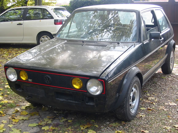

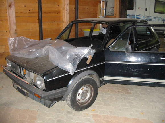

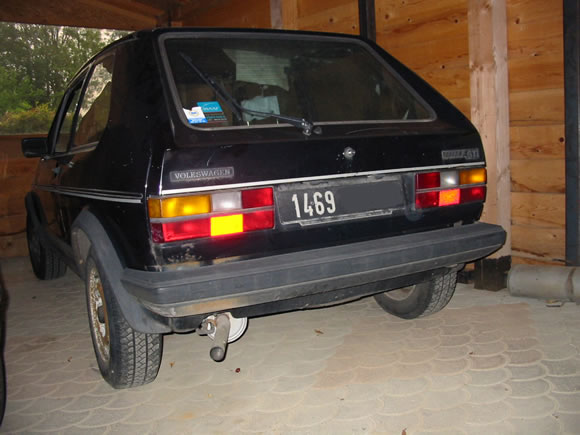

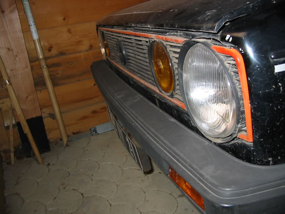

Quelques jours plus tard et après une petite réflexion on lui promit que l’on irait la chercher. On pris rendez-vous pour début Juin, le temps d’appeler un ami avec un camion plateau. En arrivant sur place, le tour du proprio de l’extérieur:

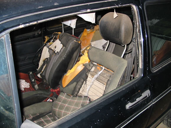

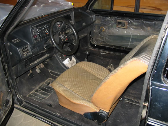

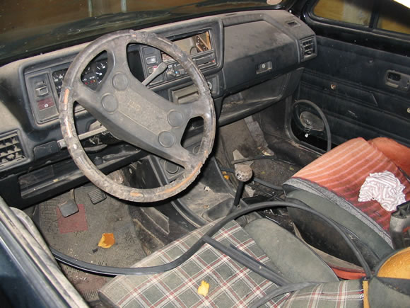

Puis l’intérieur: le proprio nous avais dit que le chien avait fait quelques sottises dedans…mais à se point là…..
Limite l’apocalypse….pour 150€!! 4 ans d’immobilisation, moteur en principe tournant (pas de problème jusqu’à son arrêt), première main, historique connu, pas de chocs, nombreuses factures, entretien chez VW, recipicé des Mines, factures d’achat de la voiture et calandre 4 phares avec longue portée Marshal montée d’origine en concession. Coté rouille, un peu le coin sous le feux arrière gauche et sous le joint de pare-brise….bref le rêve hormis l’état!!!

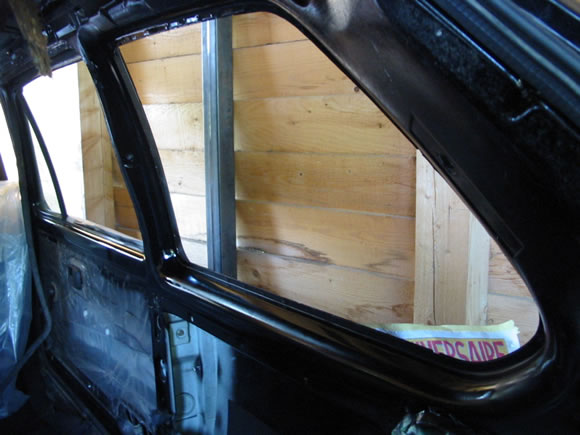

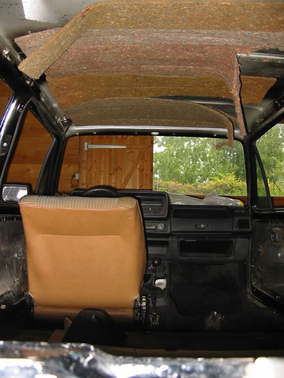

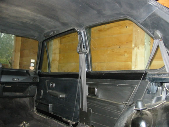

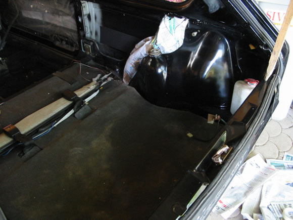

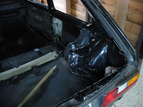

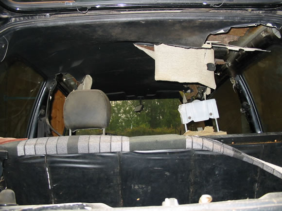

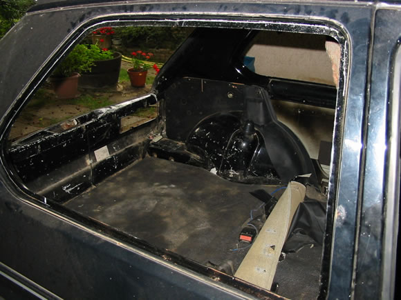

Durant l’été, je démonte l’intérieur, afin de passer un bon coup d’aspirateur et de jeter et faire le tri de tous les bouts de mousse et de tissus. Retrait des vitres pour retirer le ciel de toit.
Parallèlement à cela, avec l’aide de mon père, on s’occupa du moteur et d’essayer de le faire redémarrer après ces 4 années d’arrêt. Ce fut laborieux: par moment elle nous faisait des gros pouf et secouait violement le passage d’air entre le plateau sonde et la pipe d’admission et un jour vroum!!! Bon en boitant mais vroum quand même…auto allumage en arrêtant mais content car elle avait démarrer. Commande des premières pièces: joints et supports d’injecteurs pour résoudre l’auto-allumage et divers autres…
Retour à l’intérieur: peinture des montants, seuil de vitre intérieur sur les portes et à l’arrière et compartiment du coffre.

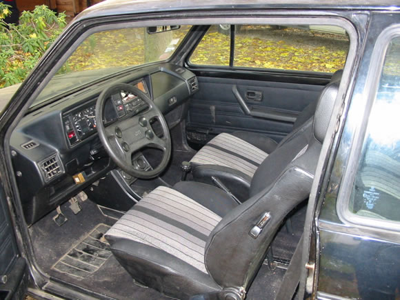

Début des longues recherches des éléments intérieurs manquants: j’ai quand même pu récupérer du désastre, l’assise de banquette, l’assise du siège passager, la partie rayée de ce même siège. Le siège conducteur avait été remplacer comme on peut le voir par un de GTI EG1…pour info le tissus à carreau de l’assise et du dossier sont sauver, si cela intéresse du monde?

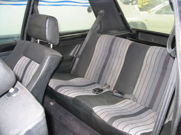

L’Eté 2003 est donc passer à démonter, à nettoyer et à commencer à consulter les PA de PGG que je venais alors de découvrir…insertion d’annonces, réponses à d’autre cela commençais à mordre. Un ami perdu de vue et revu dans un mariage, à la fin Août me dit qu’il possédait lui aussi une GTI et quelques pièces, j’ai ainsi pu récupérer un siège passager comme neuf, un pare chocs et quelques autres bricoles, le tout donner!!! Je profitais de séjour chez diverses copains pour acheter des pièces en région parisienne pour ma banquette et plage arrière….dans les Ardennes pour 2 sièges avants pétrole dont un verra son ligné KU remplacer par du KM d’origine sur ma voiture. J’ai même réussi à trouver un ciel de toit en bon état mais sal alors même que je venais d’acheter du skaï pour tenter d’en refaire un. Tout ceci nous mena jusqu’au Printemps 2004 où une bonne partie du remontage était effectuer: remise en place du ciel, des vitres, puis banquette et sièges ainsi que peinture du liseret de calandre.
Ponçage des jantes puis peinture, de même pour le liseré de calandre, le coin arrière gauche, la face avant, et la face arrière sous la plaque minéralogique.
Coté mécanique, réfection des freins arrières et changement du faisceaux d’allumage, du doigt d’allumeur, des bougies afin de la faire tourner à peu près bien en vue du contrôle technique fixer en Septembre.

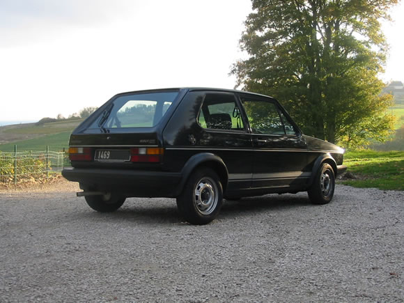

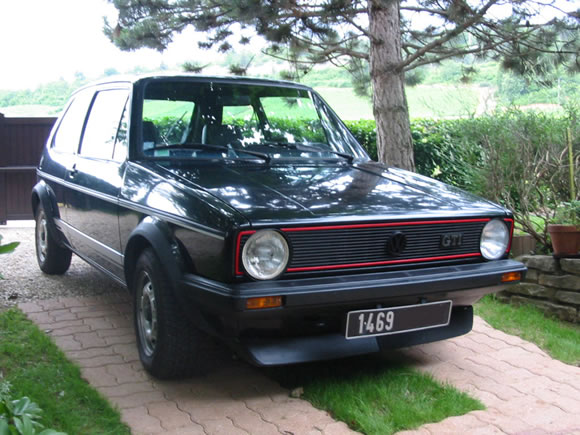

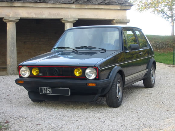

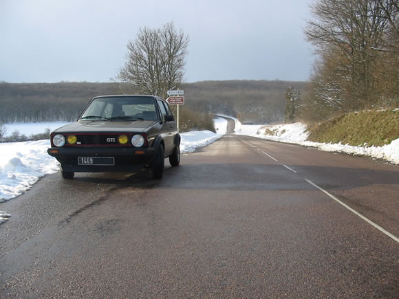

Et voilà enfin le bout du tunnel!! Le lendemain du CT, chez l’assureur (Bailly à Dijon) et de retour de chez celui-ci les premiers tours de roues enfin sur la route comme une grande. Mes premières impressions? Inconduisible….sautant sur les moindres irrégularités de la route, jamais vu ça!! Je passe à tout hasard à la station service pour vérifiez la pression mise dans les pneus neufs par les monteurs: 2,5 bars au lieu des 1,7 préconisé. Après tout rentrer dans l’ordre. Manque plus que 2 ou 3 détails: le sigle GTI de calandre, une calandre 2 phares pour changer selon l’humeur. Depuis Septembre et la date de son CT, j’ai ses accessoires et par ailleurs je change de temps en temps de nouvelles pièces, les dernières en dates étant le filtre à essence, le joint de carter d’huile, la sonde de température d’eau et le vérin de hayon.
Elle est maintenant bien à l’abri dans le garage en compagnie de 2 autres voitures de collection déjà refaite.
Voilà, quelques petits soucis encore à régler au niveau mécanique qui vont se faire au fur et à mesure et des heures de route à son volant en perspective!!

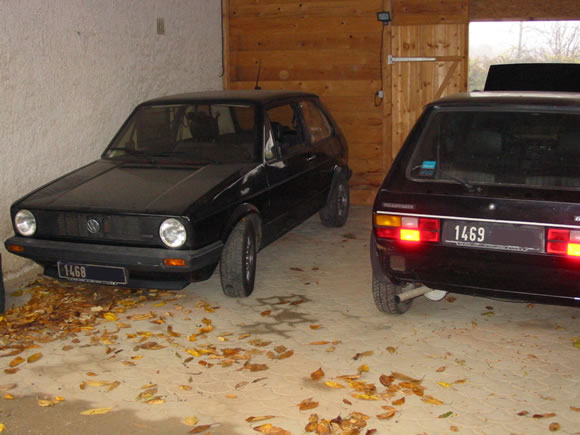

Pour l’anecdote, sachez que cette voiture en particulier me tenait très à cœur car elle a une histoire bien particulière: mon père l’a vue sortir du garage lors de sa livraison en Avril 82, car il venait chercher, le même jour la Diesel que nous possédons toujours…ces 2 voitures ont les 2 numéros qui se suivent: 1468 pour la diesel et 1469 pour la GTI, même lettre et bien sûre même département!!
